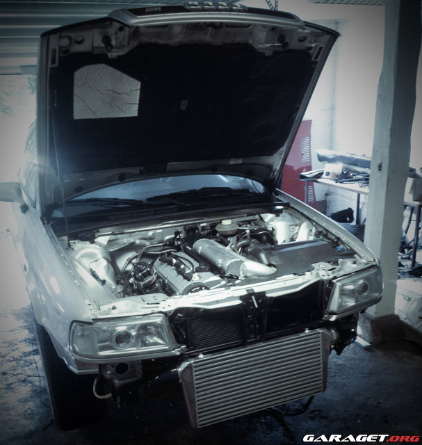

Har försökt passa in intercoolern nu, men det är såååå galet tajt... Känns som att jag måste införskaffa mig en tunnare IC om jag inte kapar sönder fronten :(

Längesedan man uppdaterade nu... :roll:
Var ute en sväng igår kväll efter gymmet.
Så nu sitter IC:n på plats. :)

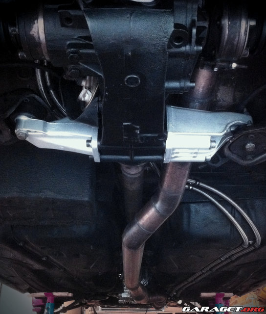

Avgassystemet på plats bland annat...

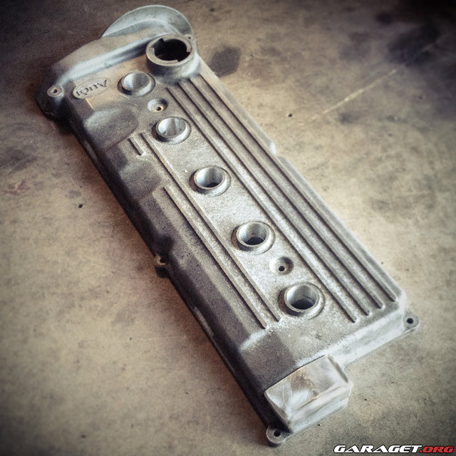

Har påbörjat vevhusventen på 7A-kåpan
Skall svetsa en "klaff" inne i den nya lilla utbyggnaden och sedan montera en 90graders koppling i bakkanten som går ner mot växellådan så att denna blir så dold som möjligt. Kommer att fylla alla fogar med svets så att det kan jämnas till och se originalmässigt ut innan pulverlack.

Pysslade lite med ventilkåpan igår!
Hoppas att det kan funka hyffsat med vevhusventen såhär.
Borrade hål och gjorde en liten sarg jämte
Drog dit ett litet skvalpskydd på insidan
Svetsat och lite lätt utjämnat
Kan nog bli ganska vettigt. Bara 90graders böjen kvar sedan ska den slipas lite till innan pulverlack.

Inlägg: 10198
Re: Audi S2 Coupé quattro -91
finurlig lösning =)
Låter du blocket andas nåt från tråget?
Vi har testat och micklat mycket här nere i Dalarna.
Och om vi kör hårda 60fötter på strippen under 1.5 så kastas oljan bak hårt och sprutar upp genom std vevhusvent i blocket.
Så jag brukar svetsa skvalpplåt i tråget åt folk.
sen ett stort uttag på minst 40mm i framkant på tråget ovanför oljenivån.
Som går upp till botten på eventuell vevhusburk.
då hålls oljan kvar hyfsat, och eventuell olja som spottats upp i burken kan rinna ned i tråget medans det flåsar hårt.

Kadett4wd skrev:finurlig lösning =)
Ja, det finns en anslutning ganska långt bak i tråget.
Har dock ett dieselblock ståendes med en "snorkel" så man tar venten framifrån blocket istället, så har funderingar på att lyfta motorn och montera dit den (med viss modifikation givetvis).
Är dock ganska nära start nu, så lutar åt att det blir efter besiktning då jag ändå bara har originalturbon monterad ;)
Okej, det låter ju vettigt! :thumbright:
Jag har gjort ett skvalpskydd i tråget, så det hjälper nog bitvis.
