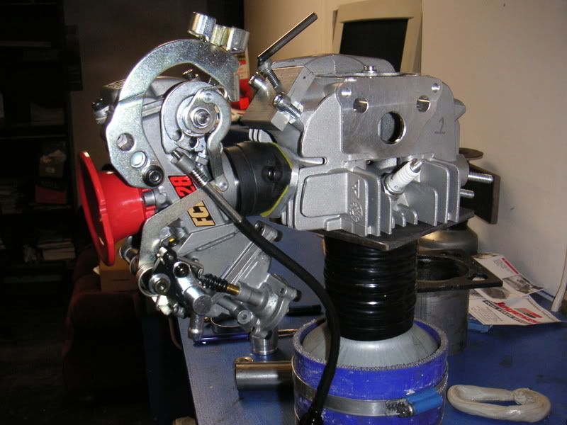

nu har mats flödat en ny topp igen.
det vart lite bättre men det som gav mest var den nya 60mm "cylindern" som nu är mer anpassad till de borrningar som kommer :twisted:
vid 7mm så flödar det nu 92cfm iallafall :)
jag snodde en bild också på förgasaren som ska börja användas nu också
det är en KEHEN FCR "down draft" 28mm

Det ska bli mkt spännande att följa Mats resultat med sitt nya motorbygge. 60mm cylinder :twisted: Det låter som han fräst upp blocket rejält!!
Jag misstänker att det blir många timmar i snickeboa innan hela detta motorprojekt är redo för race 8)

60mm cylindern är nog mer ett långtids progekt men nuvarande jaling motorn uppdateras ständigt, ett mycket lyckat flödestest i går indekerar att denna veckas topplocks versionen är överlägsen alla andra :hihi: .
blir kul att höra hur den går, sen har vi räknat igenom Z40 kammen så det fins mycke data på den nu.
kan lägga upp det sen om nån vill se?
