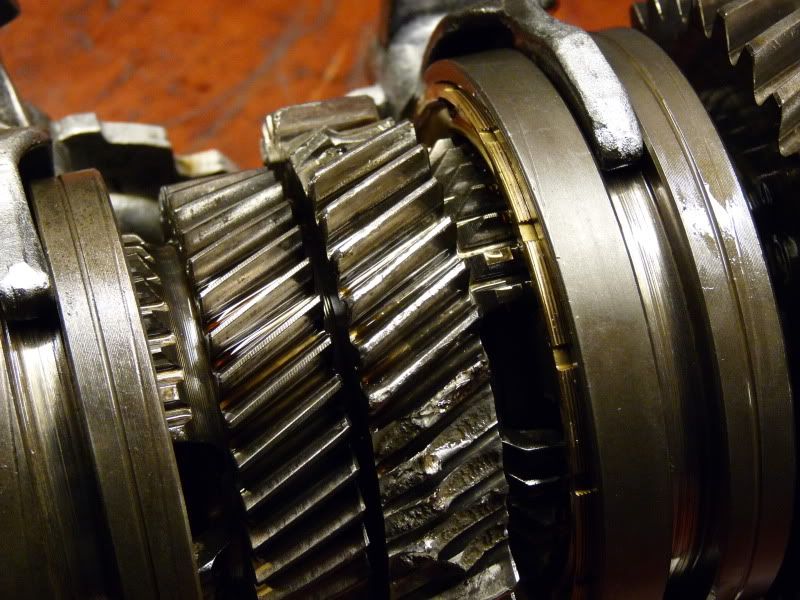

jag va och kollade på den trasiga lådan och det va rätt klena drev i den än fast den såg stor ut på utsidan, men den kan ju ha varit sliten från början också då bilen har gått väldigt långt.

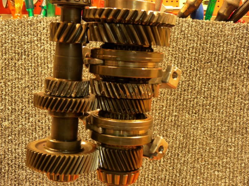

några bilder på växelådan
ska ringa några skrotar i morgon och se vad som finns

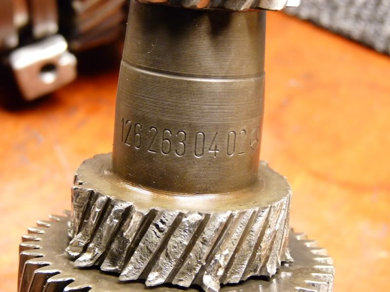

Den ser klenare ut än 16V lådan. De dreven i framkant ser mer fintandade ut än på den jag tagit isär. Dreven ser något smalare ut också. Sen så är det spårkullager i 16v och koniska lager i din låda.
Det står ju 126 på lådan vilket bode tyda att den härstammar från en w126 i från början, låter lite märkligt.
Jag har kört sönder två st 16V lådor. Tror det är 404 mina hette. Båda kommer iaf från 190 2.3-16 och känns lätt igen på att skiftgafflarna är smidda istället för pressad plåt. Alltså de utvändiga spakarna som sitter på sidan på lådan. Ingen har rasat helt utan de ingående kuggarna har gått ner sig.

Det är ingen 717.450 han rasat om jag förstår rätt, det är en standard 300 12V låda och är inget märkvärdigt, är nog därför den ser ganska klen ut.
