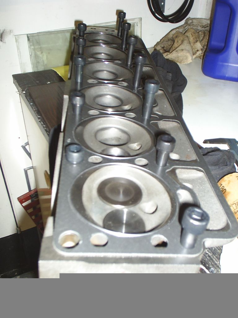

Här ser vi ett fint exempel på hur det kan se ut, enligt min mening (även ett ganska jämt sotlager).

Det är tyvärr inte min topp, bara ett exempel som jag skulle utgå ifrån och kanske tom göra lite mer "hjärtformat", dvs. knappt ta ngt i mitten på motstående sida tändstiftet.

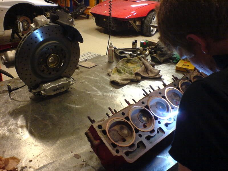

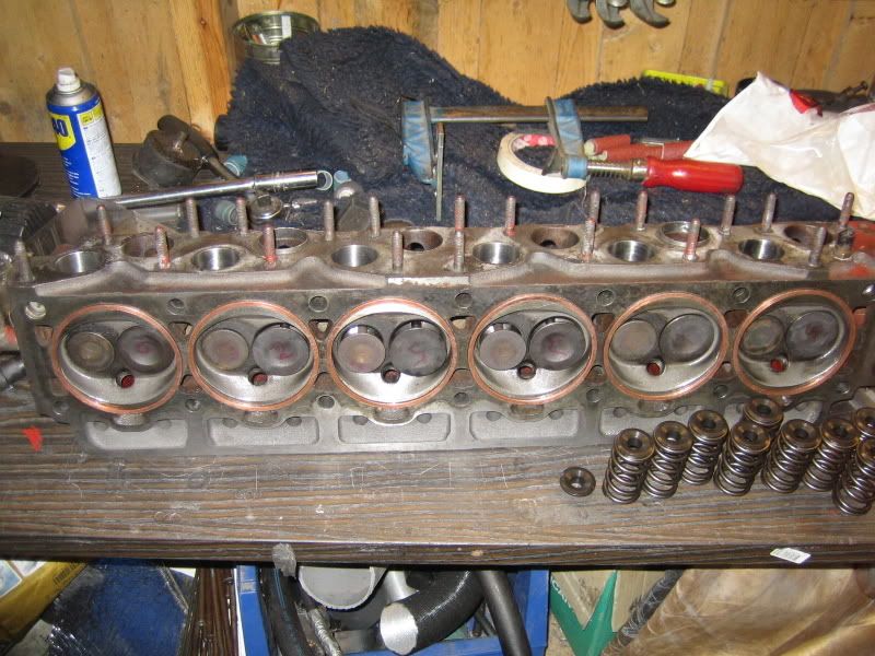

Här är en bil på min topp (kör inte med den packningen!!) Funkar som sagt till 500hk b30 så den är inte så illa...
Hittade ett par till med nuvarande "packning"
