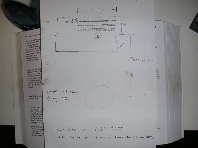

jag har pratat med järnet här på forumet och han skulle kanse hjälpa mig med att ta fram en ricktigt fin turbo kolv som ska hålla för ricktigt höga effekter.
här är orginal måtten till att börja med.

grund förändrigarna blir att flytta ringarna lite för stadigare ringland sen förlänga kolven lite för mindre belastning på blocket(tydligen vicktigare än vad man tror) sen att göra den ricktigt grov på utsatta ställen och ricktigt stabila kolvbultar.
vikten blir givetvis lite högre men det kan man leva med på en sån typ av turbomotor.
de komer inte att ha utag för 16v det får man fräsa själv isåfall.
jag har fullt förtroende på järnet som har sten koll på hur det ska se ut, väntar att få höra vad han tror.

Jag har fått prioritera diverse portningsjobb och beräkningar före detta men jag hoppas jag kan ha en bra design och prisuppskattning framme tidigast slutet april / början av maj.
Materialet blir AAxx18, smidd.
Jag snider inte till dessa mellan knäna själv om någon trodde det, köper av en välkänd kolvtillverkare efter min ritning.
Det här med specialkolvar är ingen magi, bara "bondförnuft" och väl avpassade ringar, nog tjocka ringland, tillräckligt med yta på den "tryckta" sidan av kolven mot cylindervägg. Hur man beräknar detta är en annan femma som jag gärna håller för mig själv. Inget svårt dock om man har kunskap om hur legeringen beter sig och har koll på tryckuppsättningar, accelerationer och driftstemperaturer.
Inga knepigheter som oljering i bulthål eller andra extrema trix med tveksam nytta annat än lättare plånbok.
En bra=stark och tjock 23mm bult eller om vi kan gå på chevy SB dimension Ø23.55mm så finns det mera att välja på.
Det har inte efterfrågats någon "super-duper lättviktsmodell" av kolv så det blir det inte, inte överjävligt tung heller i.o.f.
Stadig, det blir den.
Bör komma att likna denna Venolia-tillverkade (opel) kolven jag tog fram för några år sedan:
Mvh /Järnet
