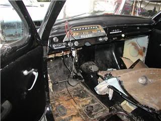

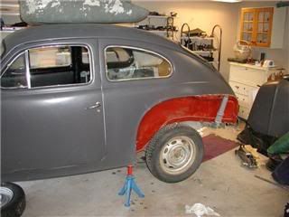

Här kommer lite bilder på hur min PV ser ut i dagsläget. Bilen har blivit penselmålad i en hemsk kulör och färg men ser ut att vara relativt frisk i plåten=jag kan koncentrera mig på att bygga nya hjulupphängningar mm utan att gräva ner mig i rostträsket först.Bild

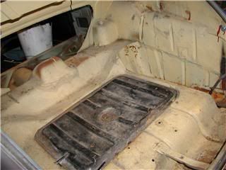

som synes så är det endast lite ytlig rost som behövs slipas ( borstas). Tyvärr har tidigare ägare kladdat med svartfärg och pensel som måste tas bort innan jag lägger på min färg. men hellre färg än rost....

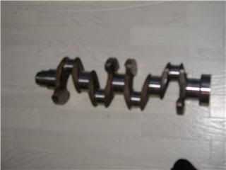

medans jag jobbar med karossen ( eller rättare sagt, just nu skall jag bygga om fram och bakvagn ) så bygger jag även min motor. jag har dock ett problem, förvisso ett lyxigt sådant men har svårt att bestämma mig. problemet är att jag har strokervev och 230 stakar och kolvar för att bygga en b23 på 2,5 liter. dessutom har jag Verdi stakar, dessa är för 22mm kolvbult och originallängd. verdi stakarna och en vev med originalslag är juh varvvilligare och tåligare men då har jag inga kolvar. dessutom så tror jag att bägge alternativen räcker effektmässigt för min transmission, men kanske man skall bygga "att 2 ha ngt att växa i". Tiden får utvisa vilket det blir.

Det kommer att överladdas. Därför tror jag att jag satsar på std slaglängd och kör med verdi stakarna. blir till att beställa kolvar för B23 med 22 mm kolvbult. Undrar om det finns någon här på STS som har måtten på en B23ET kolv? kommer lägga en tråd på avancerat ang kolvans utförande tror jag, vill juh modda den så den blir bra eftersom den ändå skall beställas menar jag.

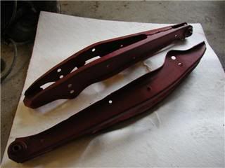

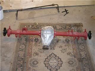

då var bakaxeln och dess nedre bärarmar fixad och grundade. nu blir det att fixa fästen i chassiet.

Du är på G :shock: . Vilken snygg bakaxel 8) . Lycka till med fräsningen och att den blir riktigt :evil:
