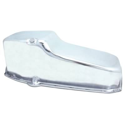

mrgasser skrev:och vad kan det vara för tråg månne?TAXI674 skrev:har man rätt tråg så behöver man inte kapa i torped väggen!
själva bulan är längst bak på tråget!inte det så kallade trappstegs bulan som sitter på nyare vanar!man kan modda ett van fråg om man vill!men se till att få det tät!
