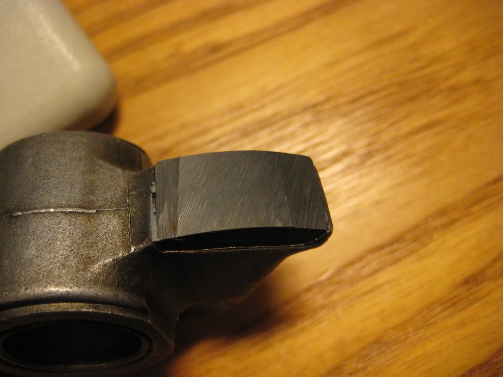

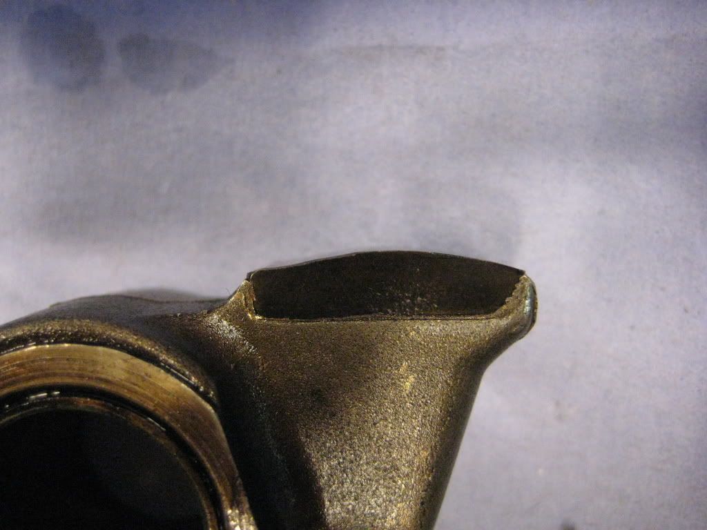

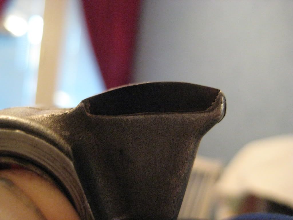

Kan man slipa om vippan så man får en rund o fin yta igen ?
Tänkte mest om den bestog av nåt speciellt material som förstörs när man slipar
Har testat att slipa en hittills

Så ser ytan ut

Du får nog slipa noggrant för är ytan som ligger mot kammen det minsta sned så kommer inte oljefilm att bildas å vippan äter upp kammen på några mil.

jag gjorde sådär på en e30 320 för några år sen och det höll fint på den motorn, har gjort så på pinto motorer med men somsagt noga med att ytan blir bra, brukar kolla med ljusspalt mot något plant.
tror du ska ha finare yta ,annars är det bara köra på, sitter det en ingjuten stålpadd i alu sådär så kan man nog anta att hela padden är i samma matreal, men om vippan är i gjutjärn så kan de vara ythärdade så där finns läge att vara försiktig

Vad ligger vippan emot för något?
Ex. på B20 där vippan ligger emot ventilen så vill man ha kontaktpunkten så nära centrum av ventilen som möjligt för att slippa snedbelastning / slitage på styrningar osv.
Med din testslipning där ser det ut som att du flyttat radien åt höger i bild, vilket ändrar geometrin lite, lite.

det där är lyftare o vippa i ett skulle man kunna säga. och det där är inget man igentligen ska ge sig på om man inte har riktig utrustning. det känns lite grann som att slipa om en sliten kam med vinkelslip, alltså inget nån skulle göra.

Är den inte sliten genom härdningen så borde det fungera bra. Erland.
