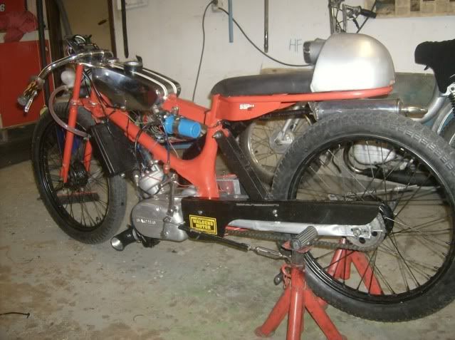

- Inlägg: 21749
klassar conny in med sin MB5 i under 50cc klassen?
bild vid sävar rekord försök

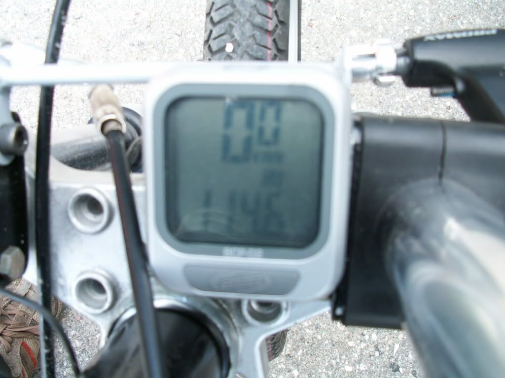

en seriöst kalibrerad cykel dator stämmer +- 1km/t sen har vi kört med gps ocksåPetrolhead skrev:Jag vet ju inte hur just Conny har mätt fart men det är mer regel än undantag att det går inte så fort i verkligheten som i Moppeforum...
detta är nog inget vanligt moppe forum direkt heller
conny ska göra iårdning en ny 50cc cylle som inte är lika repig sen ska det bli nya topp speed rekord i sävar
