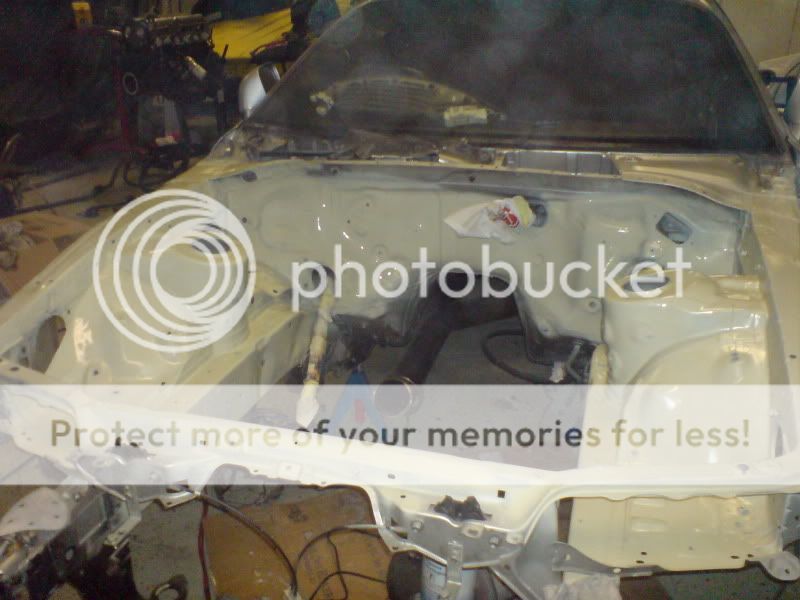

Just nu så pågår total cleanup på hela bilen.
Varenda bult,kabel ja allt är de pillat på och ombyggt.

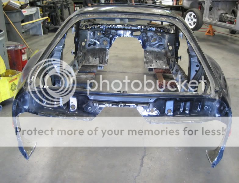

Så såg bilen ut i sommras .
Så ser bilen ut för stunden.
Fortsätter de så här så kanse bilen ser ut så.Haha.

Ser ut som de ska bli lite nytt chassi
Vad ska de bli av bilen?

Jag tror faktiskt den nedre bilden var ett skämt?
mkiv
Inlägg: 126 Blev medlem: tor jun 04, 2009 12:28 pm
Inlägg
av mkiv » ons okt 07, 2009 12:16 pm
Steve skrev: Jag tror faktiskt den nedre bilden var ett skämt?
Så sant som de är sagt.
