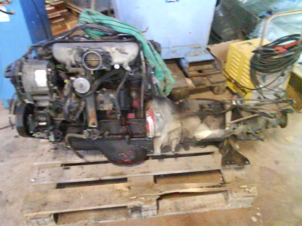

Har länge funderat på att bygga en 16v turbo. Men då har jag inte haft ekonomi eller grejer för att kunna fixa ett sånt bygge. Men nu har jag en b234f motor och en b230ft motor. Och har även köpt en avgasfläns.

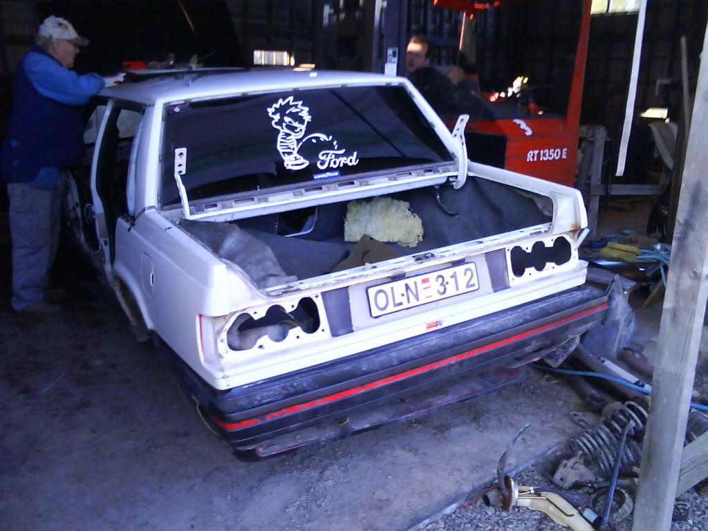

Och detta är bilen som fick sätta livet till. :thumbright:

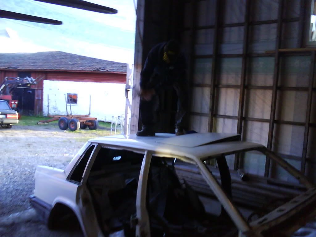

Lite slaktbilder. :hihi:

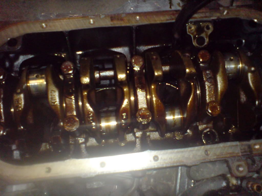

Spam lådan

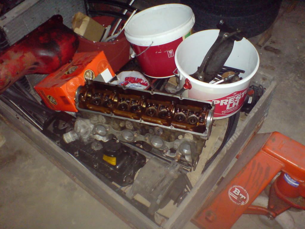

kolvarna som ska fräsas.
Tänker inte använda dessa stakar. Men det är nog bra att spara dem.

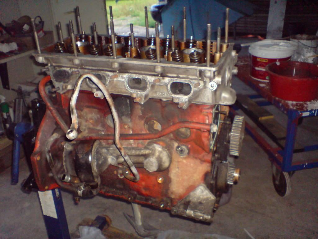

Testar en gammal sprucken topp. Skitigt motor men det är bara för tillfället.
Någon idé om kam rem för b234f är lite lång har jag upptäckt.
Är igång igen. :D

Kamrem ifrån:
Opel Combo D 1.6
1984-1989
Opel Kadett E Diesel 1.6 D
1984-1984
Opel Ascona C Diesel 1.6 D
1981-1988
Vauxhall Astra, Belmont 1.6 D
1984-89
Den har 147 runda kuggar och den är 24mm bred
Dayco - 147 SP 240 ,ISORAN, 147 RP 240 94240
Spännrulle:
Från golf diesel (golfmk1&mk2)
Den ser likadan ut som pentarullen.
Ta ett B234 kamdrev och sätt på mellanaxel / aggregataxeln på b230 blocket, Sen måste du ha rundkuggat vevaxeldrev också.
Chevelle SS -65
