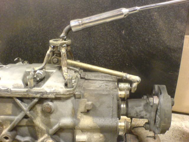

Inlägg av fredde_vit_pv »
här är en lösning!
/F
Gustav
Inlägg: 1478
Ort: Överboda, Umeå
Inlägg av Gustav »
Haha :D
Ja, där är ju min växellåda ja!
Känner allt igen det där fula spektaklet ;)
Men jag körde sådär i ett år ungefär, funkade helt klockrent!
