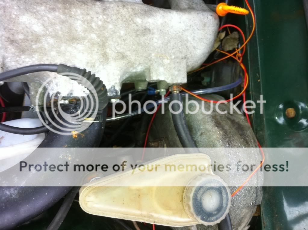

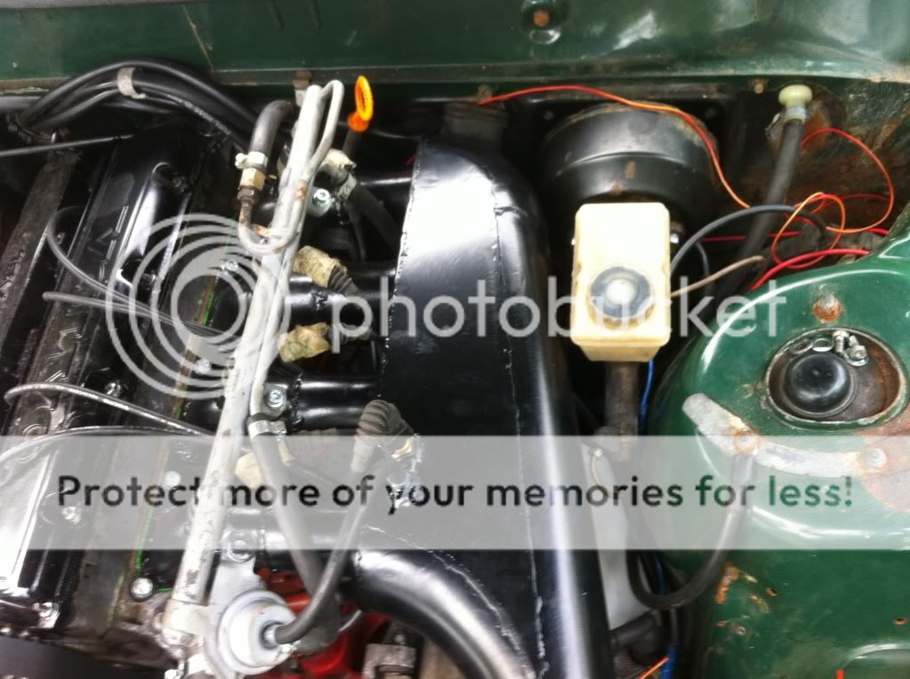

Att inte insuget passar vet jag inte riktigt, mitt fick plats(utan spjällhus) men svetsar man dit en böj och en fläns på den så skruvar spjällhuset i den(Kan kanske ta en bild imorn). Jag har det stora bromsservot.
