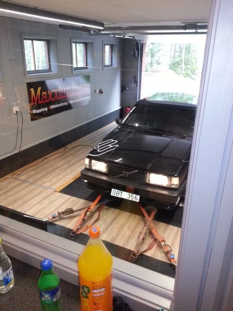

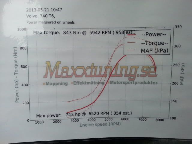

Var uppe hos Maxxtuning i dag o mappade o bänkade bilen man slitit med i vinter med gott resultat effekten stannade på 854hk o 958nm i motorn vid 2.2bar.
Vi kom inte längre för vi hade ingen hårdare WG fjäder, men jag är grymt nöjd och ska fixa en fjäder och göra ett återbesök och hoppas på ännu mer mos:)
Riktigt trevliga och kunniga grabbar på Maxxtuning, stort tack till er.

Hade ett problem med soppasystemet vid 561hk o 6000 varv så försvann soppan, ett misstag från mig, vet egentligen inte vad jag tänkte på:p
Min förpump blev en strypning, så vi fick montera bort den o hoppades att dom andra pumparna skulle orka suga själva under mappningen vilket dom gjorde. Så ska montera en catchtank till bränslet. Annars gick det överförväntan:) var helt inställd på att ett vevlager skulle gå, men ordentligt lagerspel o riktig oljan gjorde susen:)
