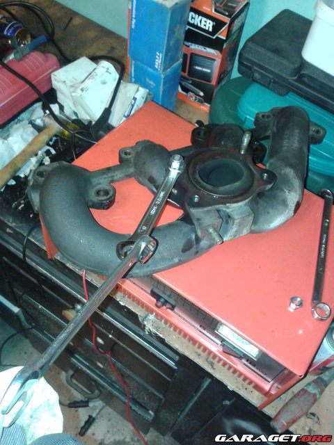

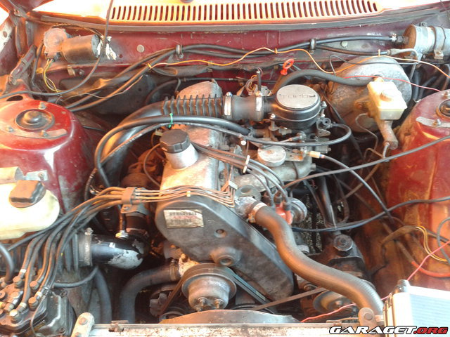

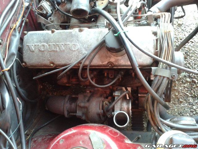

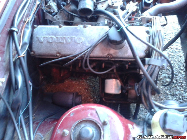

En bild på hjärtat då,de hann bli lite skruvande i dag :)
Plats finns det o skruva,de bästa med dessa gamla bilar :)

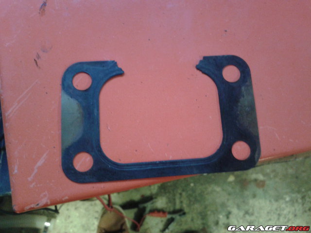

Förra ägaren sa att de var bara och dra åt bultarna grenrör/turbo men så va de ju inte riktigt

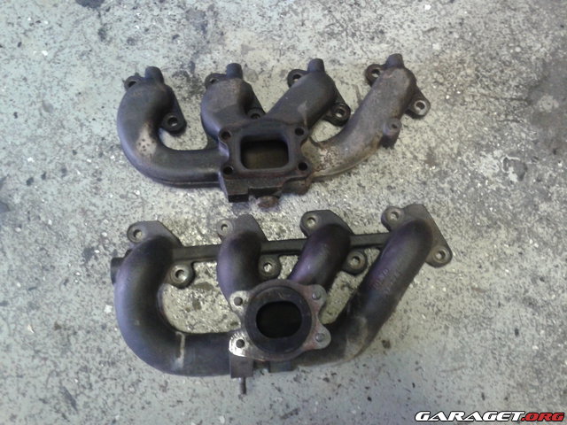

Sen hade jag ett par 940 grenrör låg så ska försöka modda lite o ha dit ett av dom ist.

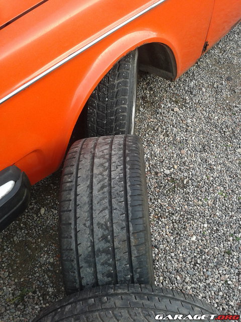

Sen fick jag hem nya fälgar till volvon i fredas,lite bredare än original :D
När jag körde hem bilen så bottna båda mätarna,inte konstigt då westgaten inte hade någon vakum slang kopplad.
Sen ska snigeln vara ombyggd,större kompressorhus o hjul
I morgon tänkte jag ge mig på grenröret o börja modda de,jobbar förmidda denna vecka (05.18-14.06) så får se hur pigg man är :)

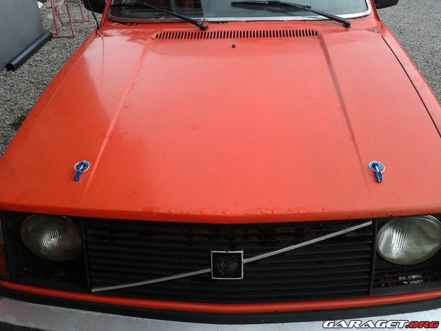

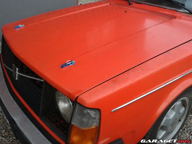

De blev lite skruva i dag,fick dit huv låsningarna lite hastigt,huven är knäckt efter att den flög upp för förra ägaren så jag höfta dit dom,gångjärna är skrot men håller huven i bakkant så de ska dit nya. Skulle behöva tips på vilka årsmodeller som man skulle kunna ta gångjärn ifrån,hittade nytillverkade men dom kosta 612:- styck plus frakt,då känns de bättre med en plasthuv istället.
Sen fick jag bort 2 pinnbultar från grenröret med den beprövade metoden att använda 2 muttrar,dock kila 2 st fast sig så de blev gängpaj ska höra med en polare om man kan åka till hans garage i morgon o svetsa fast muttrarna o hoppas på att man får bort pinnbultarna,alternativt kapa o borra upp dom o köra med svinpitt.

Om det är 240ins huvgångjärn du funderar över så passar dom mellan 75-93 :)

Bra metod o få bort pinnbultarna,2 muttrar som man låser med varandra :)

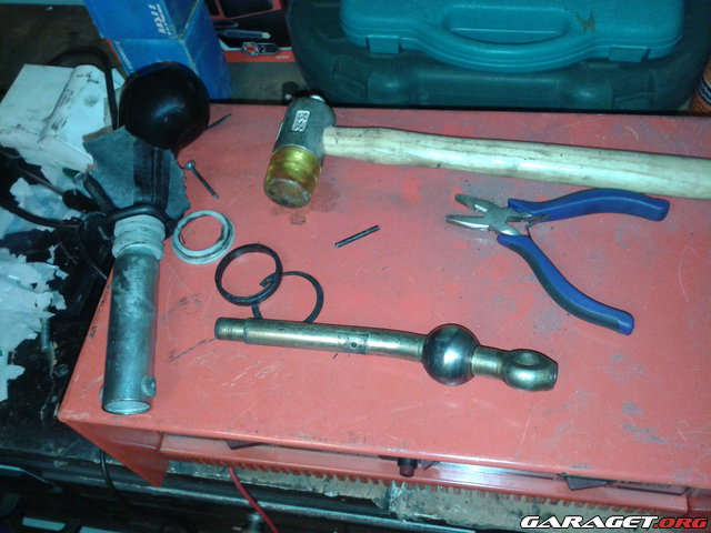

En början på shortshiften,ska kapa under kulan och sen förlänga 1,5cm,hade velat värmt kulan o slagit upp den o förlängt på de sättet men har inte grejerna för o göra de tyvärr så blir o kapa o svetsa :)

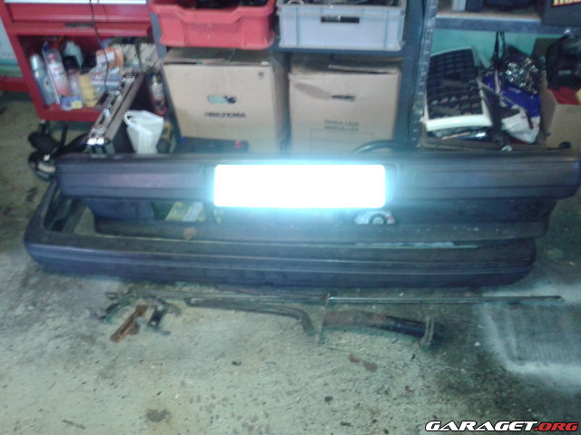

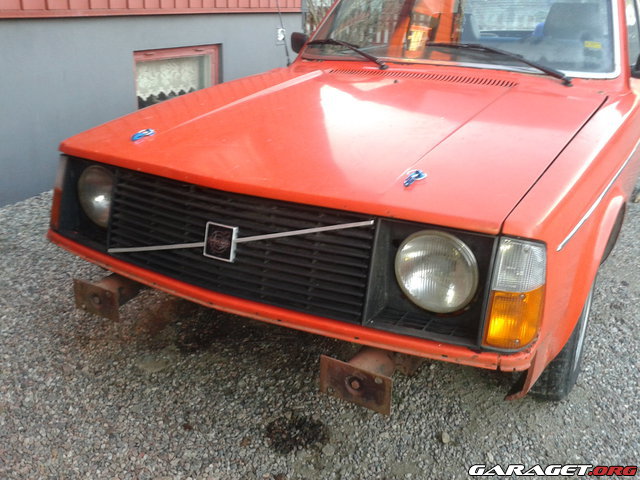

Lite söndas meckande blev det men gick skit,bak lossade jag båda genomgående bultarna och dom 2 små,hela kofångaren gick o jucka på och krockdämparna rörde sig med de gick fan inte o dra ut den,försökte på alla sätt och vis..
Fick loss kofångaren fram,men måste antagligen byta krockdämpare för att få på den,aldrig skruvat 240 innan så har ingen större koll vad som passar o inte tyvärr men kom gärna med tips o förslag :)
Har ett par krockdämpare från en 940 i garaget,ska försöka ha på dom.
Sen kom jag på att de sitter ju sparco stolar i den,tror de var från nån opel
Måste åka o köpa lite verktyg,skulle behöva långhylsor vilket jag inte har nu o lite annat så ska åka o köpa de innan jag drar till gymmet i dag.
Jag hoppas att jag får lite tips på vad som passar och hur ni som har bytt kofångare gjort för att få det bra o vad ni har använt er av för grejer.

krockdämpare från 240 mellan 81 & 93 måst du ha, 940in ser helt annars ut.
Har du lossat de 3 bularna på varje dämpare bak så är det bara vålda, dom brukar
nypa fast i plåten där de stora bultarna suttit så man kan bli lite svettig innan dom
är lös :)

Nu börjar jag bli riktigt irriterad på den där förbannade bilfan,jag har stått och våldat som en idiot,drängt kläderna i svett men inte fan lossnar de,kanske har rört sig ett par millimeter hade grenrör o turbo vart på bilen hade jag fan backat ut bilen satt ett snöre runt en lyktstolpe och fäst de i kofångaren sen bara tagit sats! tipp o idéer hur ni har löst de?

Grova bulten deformerar både rambalk och krockdämparen,så prova vrida dämparen.kan behövas lite bestämmt våld :twisted: ,

Har äntligen fått bort kofångaren bak på volvon,sluta med att jag blev förbannad o tog tigersågen o kapa skiten rätt av. Grenröret ska filas lite på o pulas innan det är helt klart.
I dag var jag förbi Västerås med en polare o farsan sluta med 2 krockdämpare fram till 242:an,sen lite plastdetaljer i skuffen till 940 och äntligen en ny stereo till den oxså :D
