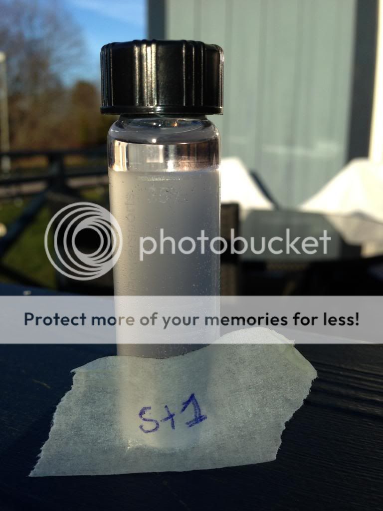

Hej!
Vill snart bromsa bilen men är lite osäker på soppan vid macken och har gjort ett par tester men är osäker på hur jag ska läsa av det. Jag använder ett teströr med gradering var 10e ml och har alltså först hällt upp 100ml "E85" från macken i teströret, därefter så tillsätter jag vatten tills jag når 150ml strecket och får då fram ett resultat precis enligt bilden. Då har jag fått berättat för mig att varje ml där det separeras motsvarar 1% bensin.
Har jag fattat rätt om man då ska tolka det som att mitt test visar att den macken säljer strax över E90? (Alltså ca 7% bensin i mitt test)?
Eller måste jag ha 2st teströr och hälla upp 100ml "E85" i det ena röret och sedan 50ml vatten i det andra teströret för att sedan hälla över vattnet i röret med "E85" och sedan se skillnaden?
Mycket tacksam för lite hjälp med detta så bilen kan bli färdigt innan det är dags att köra! Mvh Kim

Tack för ditt svar Jens! Hittade inget sånt i Sverige när jag letade så jag köpte detta istället: http://www.raidopower.se/e85-testare/1304-0
Den här bilden är tagen på det testet men blev inte så mycket klokare av det faktiskt :( Inte E85 från samma ställe som den tidigare bilden men kan någon tolka detta testet?
Mvh Kim

Kim Norgren skrev:Hej!
Det är ännu enklare än såhär!!
Det enda som är noga är att du häller upp 100ml E85. I den vätskan har du ju samma antal ml bensin som procenten anger eftersom du utgår från siffran 100. Sen spär du bara på med vatten tills det separerar...och fyller upp till en lämplig nivå där du kan avläsa bensinnivån.
//Pacman
Tack för ditt svar! Då kan man alltså mäta som jag beskriver? (Det som nu är rödmarkerat).
Hur skulle du då tolka min resultat med mätglaset på första bilden?
Mvh Kim

Ja är det 10ml streck så skulle det vara E94 du har däri....
Men när jag gör så brukar spriten vara röd och bensinen gul. För dig verkar färgen fastna i bensinen?!
