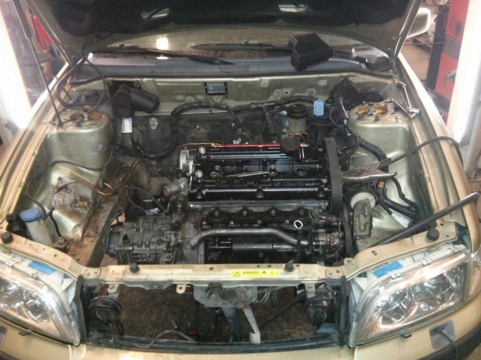

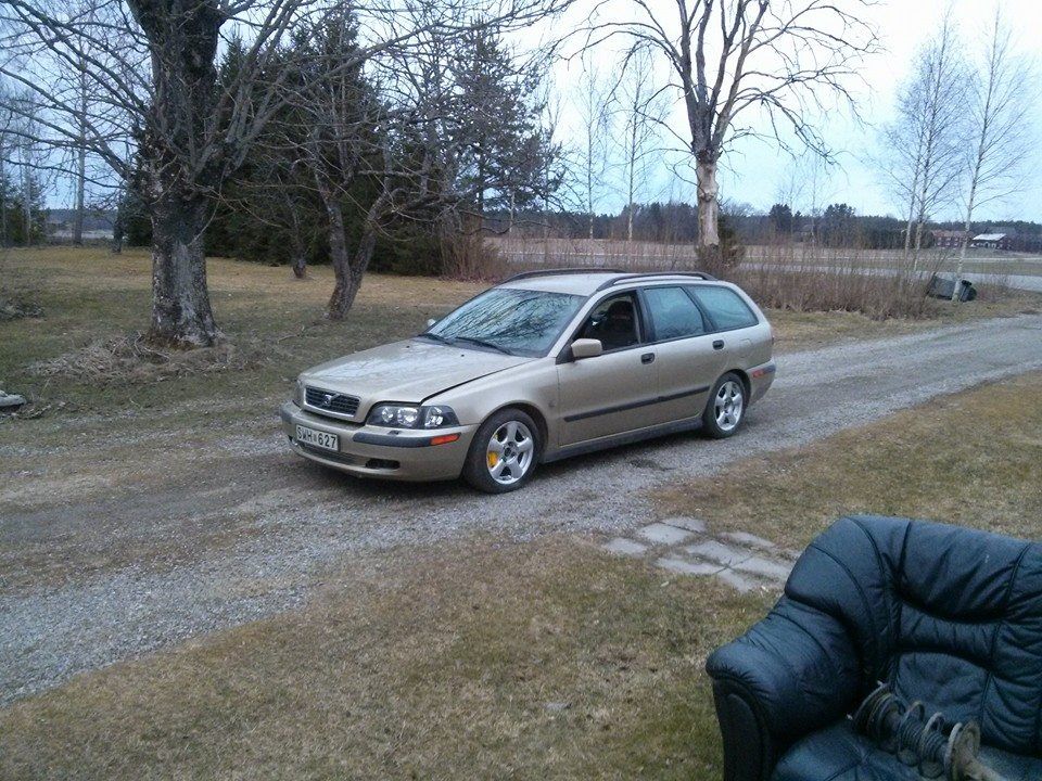

Jag började i våras att sätta ihop en -01 volvo v40 med min gamla evo 2a, flytta bakvagn framvagn mm.
Motorn levererade 800whp i min evo med vems motorstyrning, dock har jag haft problem med att toppacknignarna rasar stup i kvarten.. och slutade med sprucket motorblock förra året och började detta året med samma sak.
kom fram till att det var problem i min vems box med att tändningen vandrade pga trigger problem.
efter jag monterade maxx ecu försvann det problemet med std trigger.

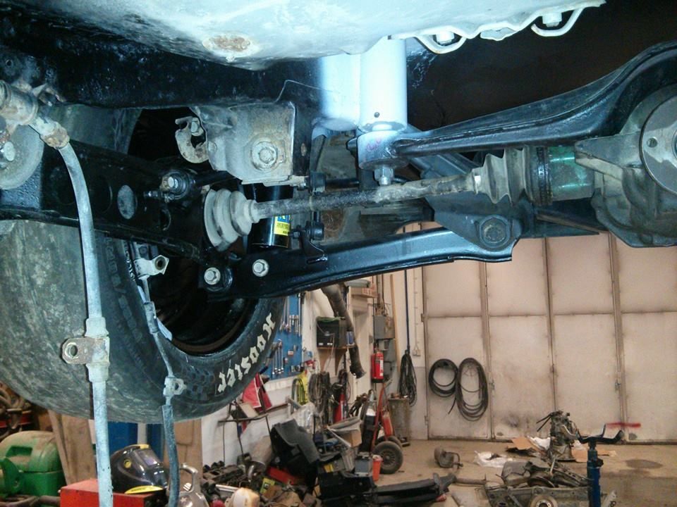

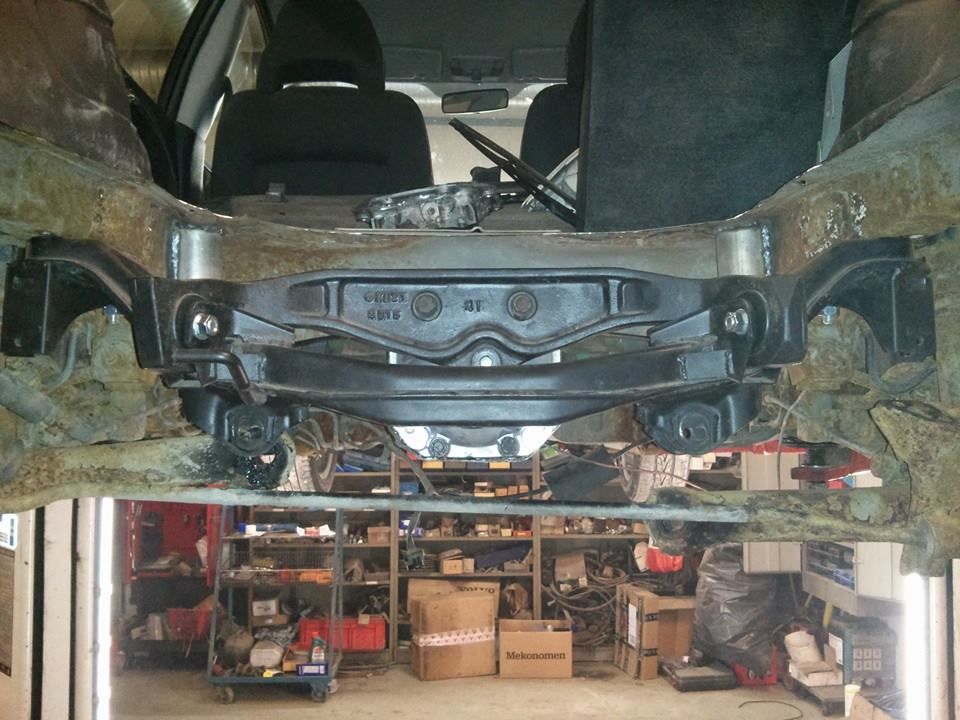

här kommer lite bilder på bakvagns mecket, mått och så har jag ej i huvudet längre med det är ej allt för mycket modifikationer som man tror för att få de att passa.

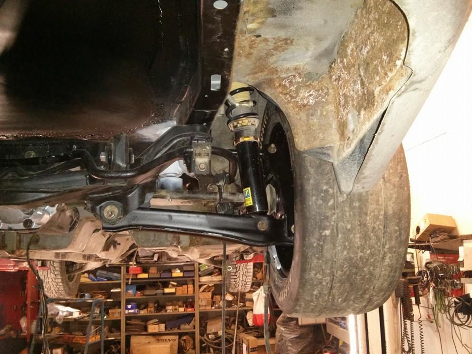

Framvagnen från evon var bolt on, men fick göra om fästena för styrväxeln pga att styrsnäckan är spegelvänd. Servo slangarna var bara att skarva ihop med lite rörmokar kopplingar, tryck mm fungerar som det är alltså inga konstigheter med körbarhet.
Motorn fick jag nästan alla fästen gratis till pga balken under motorn, så det blev bara dom på sidan som fick kapas bort och ersättas med egna.
Dock så fick jag kapa ur för växellådan på passagerarsidan för att allting är spegelvänt i evon mot v40n.

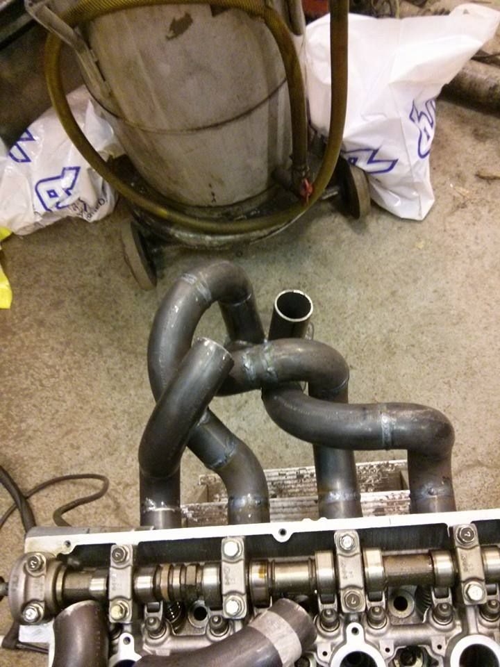

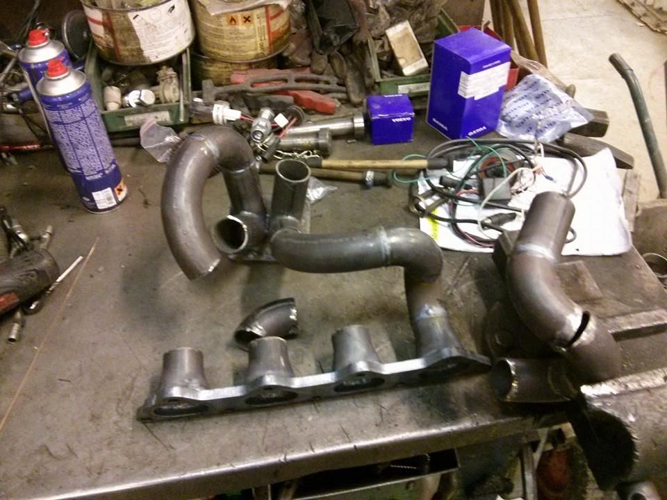

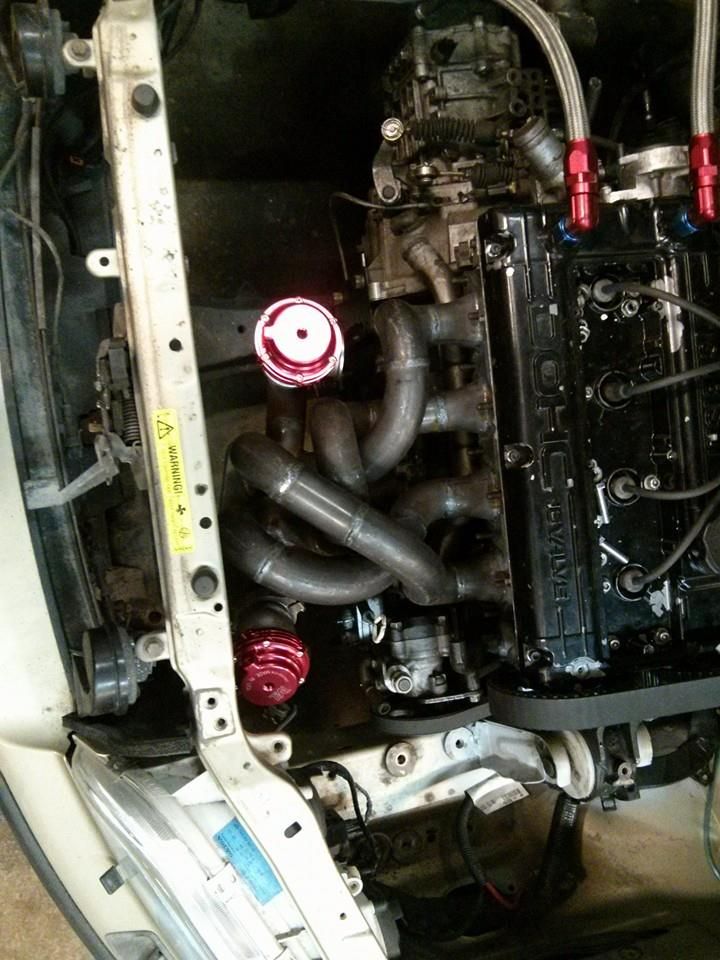

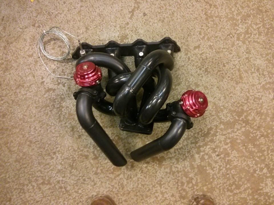

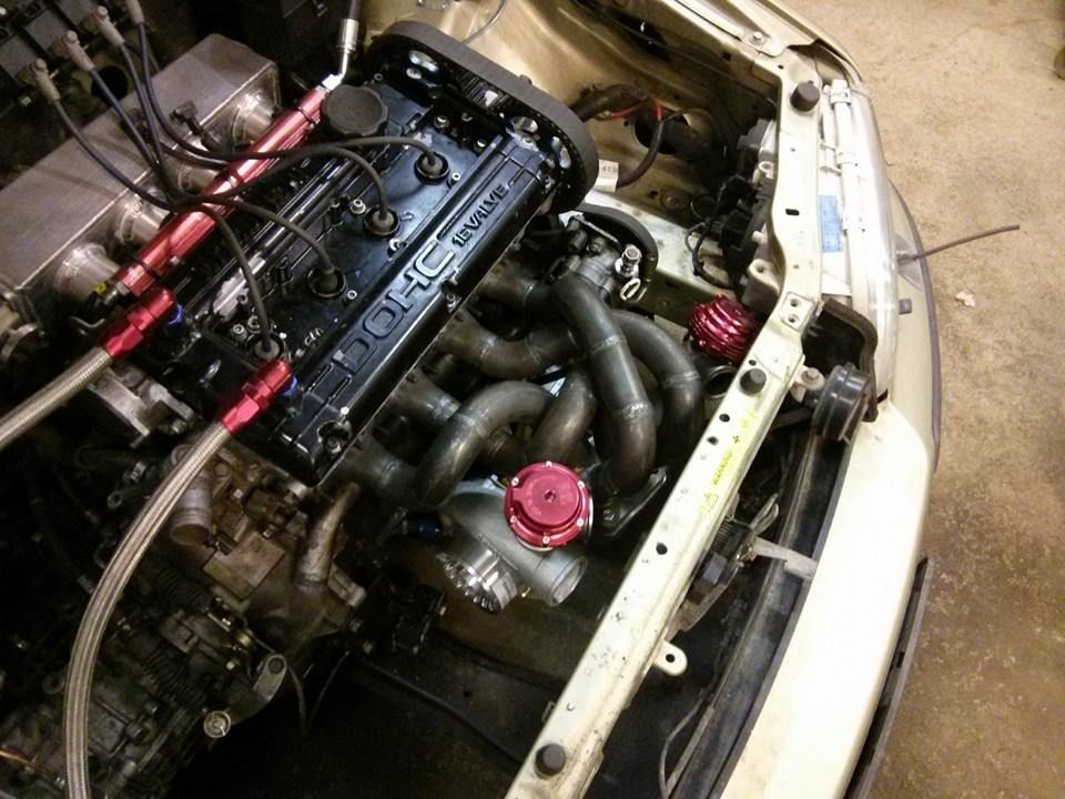

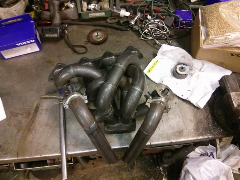

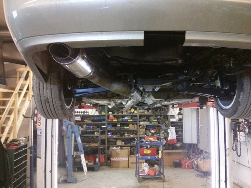

kommer lite bilder på grenrörsbygget med, blir väldigt spattigt med bilder men ska försöka uppdatera lite mera jämnt med vad man gör framöver.
måste återhämta lite datorkunskaper som försvunnit med tiden med.

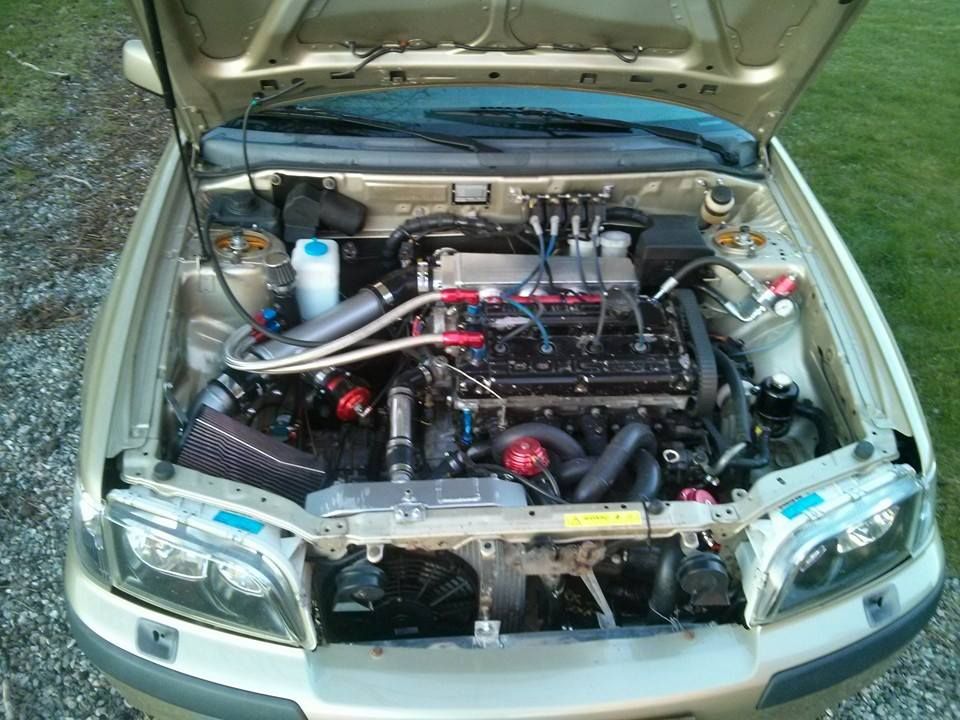

Sen det färdiga resultatet. Skall byta ut evons tygstolar mot matchande kopior i helskinn som resten av inredningen i bilen.

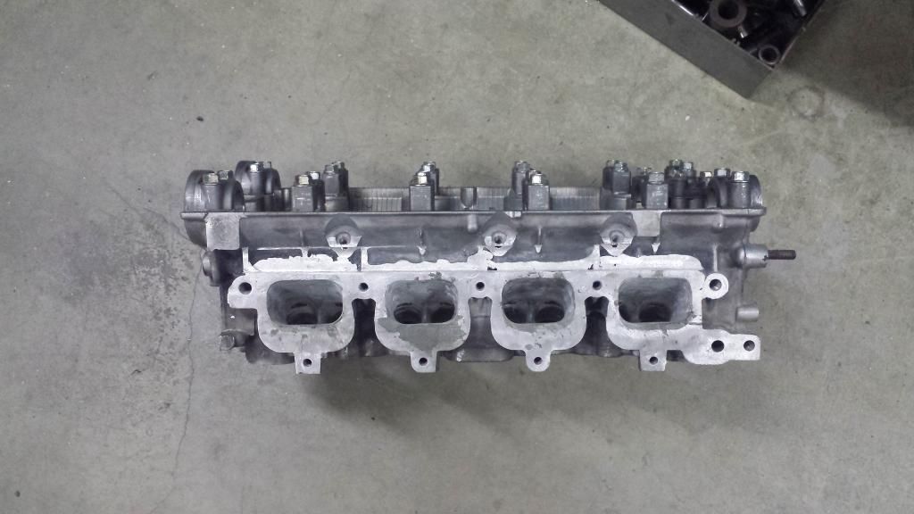

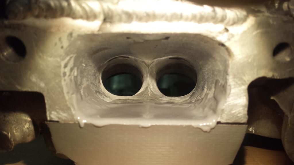

Jag och nikko håller på att göra i ordning min nya topp tillsammans.
Det är en svetsad 7b topp som är rest 13mm 1mm öd ventiler på insug och 2mm ut.
Sen nya custom kammar!
:D

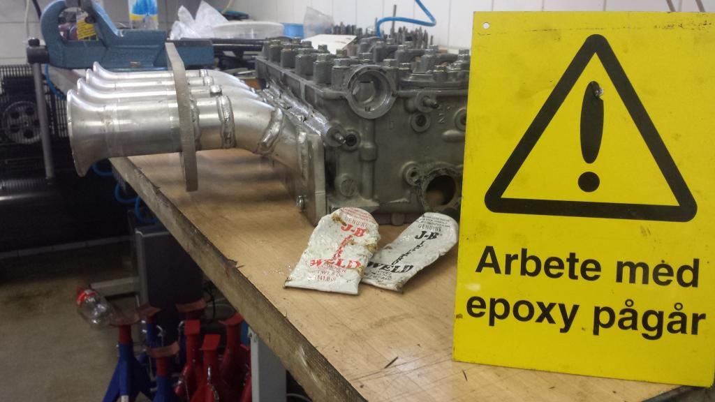

Oj!
Vad är det för area på de kanalerna?
Riktigt häftigt bygge!
fugazi
Inlägg: 1538
Ort: Vällingby
Re: Ogges volvo v40 awd
Inlägg av fugazi »
Min gissning är att öppningen vid flänset är ungefär 57x35mm... 20cm² minus lite radie.... så kanske 15cm² (effektivt vinkelrätt mot flödesriktningen)?

fugazi skrev:Min gissning är att öppningen vid flänset är ungefär 57x35mm... 20cm² minus lite radie.... så kanske 15cm² (effektivt vinkelrätt mot flödesriktningen)?
Vore ju intressant att se vad den där kommer att gen som sugmotor.
Många hävdar att det "inte går" att få ut över 200hk på en 2 liters (6bult) 4G63...
Stämmer ganska bra det :thumbright:
Har grovportat och plastat upp golvet en aning idag.

Vad använder du för fabrikat när du plastar?
Håller själv inte på med nå bilar nu men vevhuset i skotern plastar jag och de vill på släppa efter inte allt för länge.

Nu plastar jag med jb weld. Förseglar ytan med en tät 2komp epoxylack sen.
Till vanlig bensin håller jb-weld skitbra.
