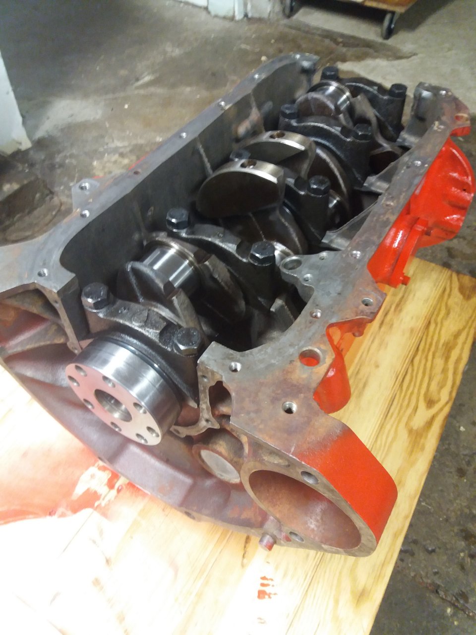

Några bilder på tråg mm

Inlägg: 21725
Re: Jens G B20 142 NY B20 Gat motor!
ser nu när jag just fått hela bottendelen klar att kolvarna har lite olika höjd mot däck plan. de vart nog lite krokiga då triggern gick sönder i åmsele förra året med 50 grader förtändning på 2.8bar laddtryck så hela toppackningen hängde ut på sidan.
ska leta och se om jag hittar nå andra stakar och plocka isär igen. pust!

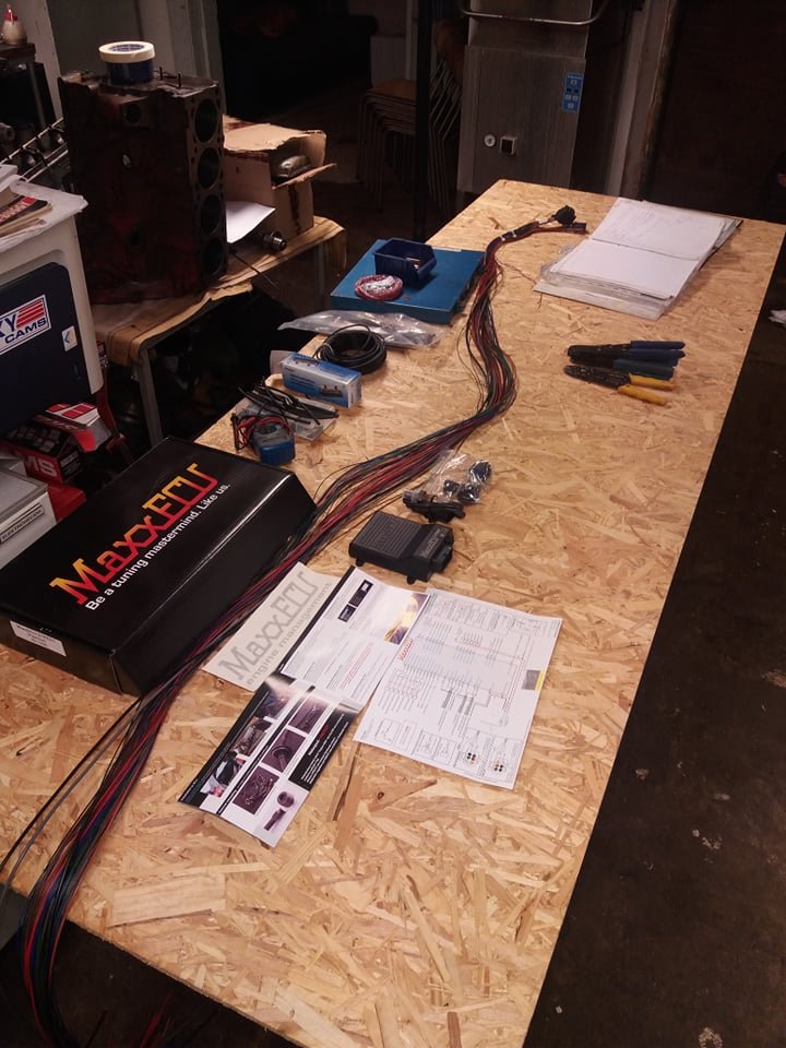

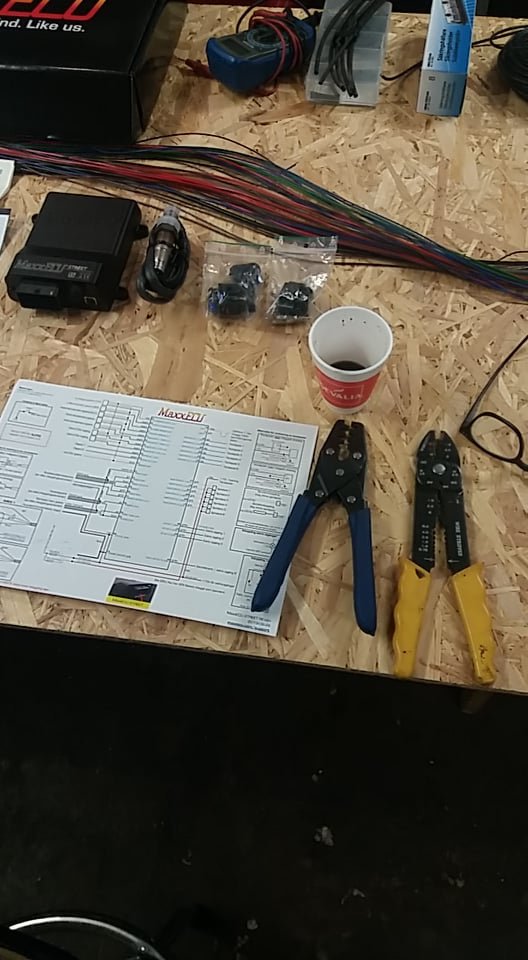

Inlägg: 21725
Har börjat ställa iordning för att jobba med nya elsystemet till Maxxecu Street.
En tillfällig OSB skiva gör det lättare att lägga upp allt på och få översikt och börja planera för vad som ska göras.
Kaffe utan koffein och nya biltema läs glasögon är viktiga grejor då det blir fin mek
