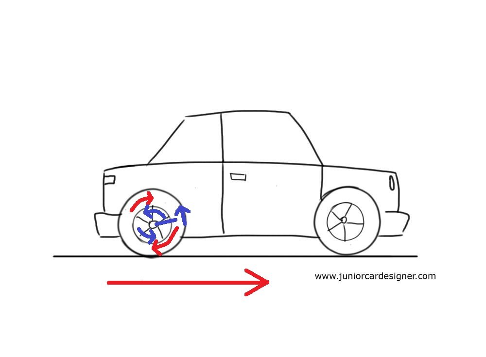

Otroligt ful skiss och lånad bild samt reservation för att klockan är 00:30 och jag är trött MEN ... Jag ser det så här:
Vid acceleration så tvingas hjulen rotera/accelerera enligt röda pilarna, detta skapar en motkraft på bakaxeln enligt blå pilar. Detta får axeln att "vrida sig bakåt" dvs att pinjongen vill uppåt.
Motkraften skapas av trögheten i systemet, jackar du upp bakändan så hjulen är i luften blir kraften från hjulen mindre och därmed blir motkraften "på bakaxeln" mindre.
Jag tycker det är lättare att tänka så än att försöka se hur pinjongen rör sig mot krondrev osv även om den förklaringen säkerligen är korrekt också.
