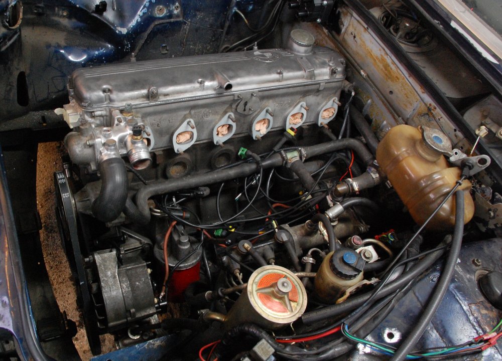

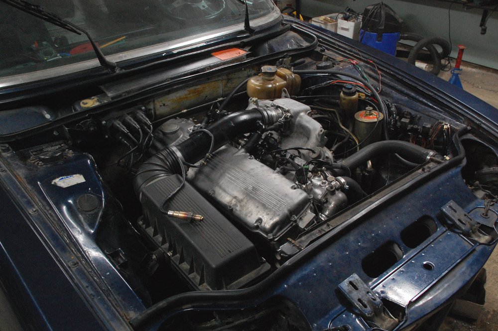

Äntligen startad. Det vore kul att filma och se vad man kan göra av en inte så intressant uppstart, så jag testade att ställa upp kameran i ett hörn. Först glömde jag ansluta MAP-slangen, sen var tomgången lite hög för funktionen på tomgångs-ventilen var inverterad (man hör hur den blir normal i slutet på klippet).
http://www.youtube.com/watch?v=xkZ0qKIhBdY

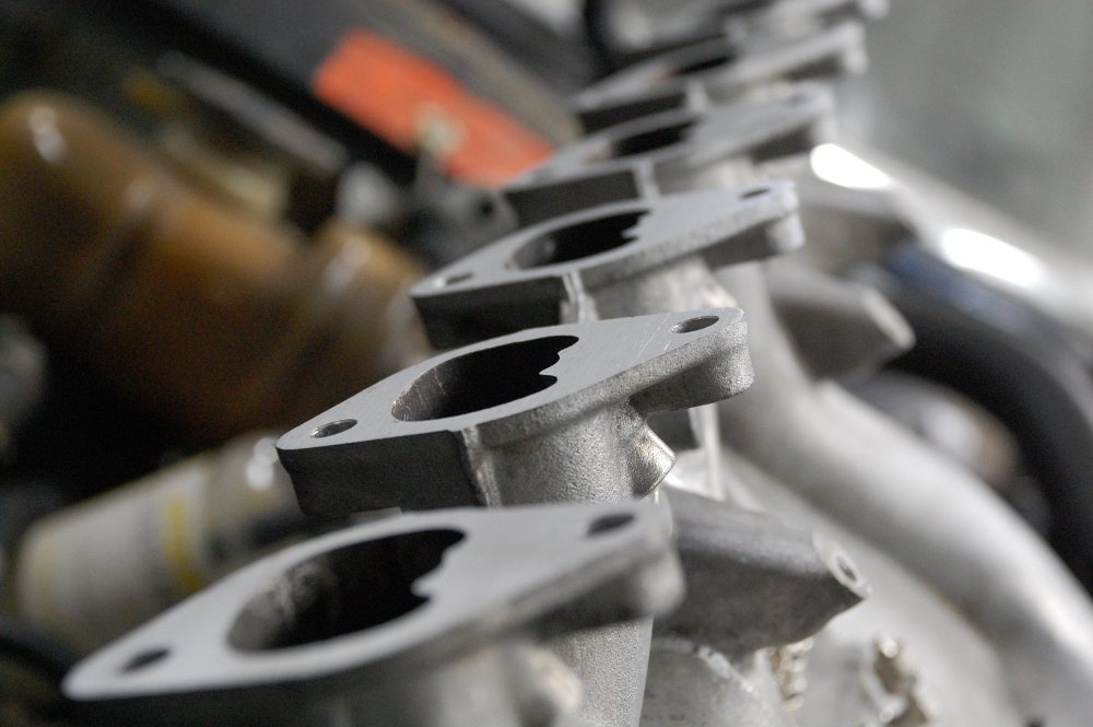

Det är svårt att i ord beskriva hur mycket special det behöver rymmas på insugs-sidan, och det mesta är under insuget så jag hoppas inget ska rappla för mig..
Tur man har en rätt fin bandputs, var lite jobbigt med packningsrester kvar men vips så var det blankt.

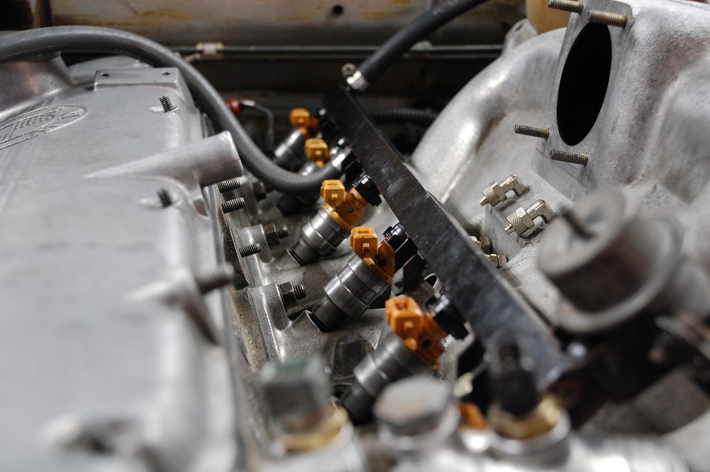

Mina fina deluxe-renoverade spridare sitter på plats

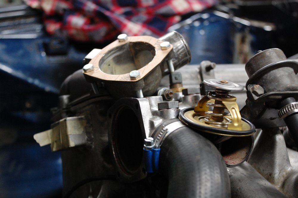

Hittade en 80-graders termostat som rörde på sig med värmepistolens hjälp så jag hoppas den lirar, inte köpa nytt inte.. Eftersom jag lutat upp motorn har jag använt en gammal termostat-kåpa, då räckte nämligen en av slangarna jag hade liggande ända ner mot nedre kylar-anslutningen. De nyare kåporna har en annan vinkel och är kortare. Bra att ha lite skrot på hyllan en sån gång.

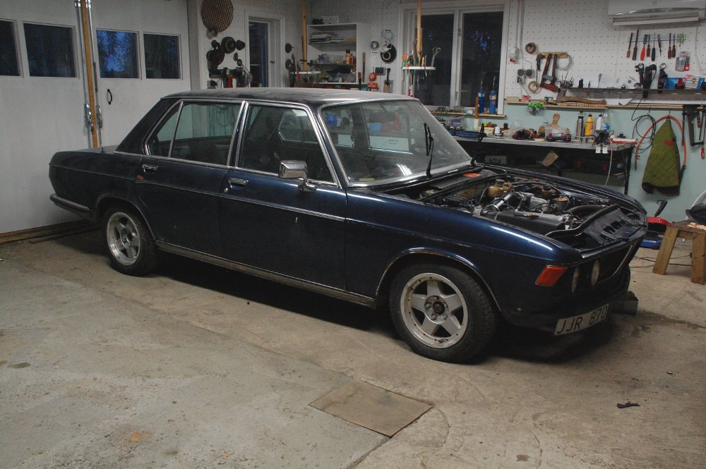

Det här ska väl duga vid besiktning ?
Sov gott 3.0an! Imorrn väntar en dag med tätning av kylare, leta ATF-olje-läckage vid styrväxeln, lufta bromsar och koppling, montera inredning, med mera..

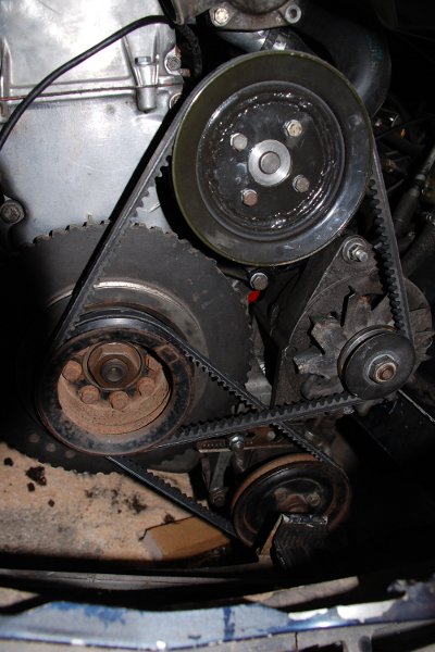

Härligt matte, använder du remskivan?

Och tack för svarvning/svetsning av remskivan på vattenpumpen, den sitter överst här :

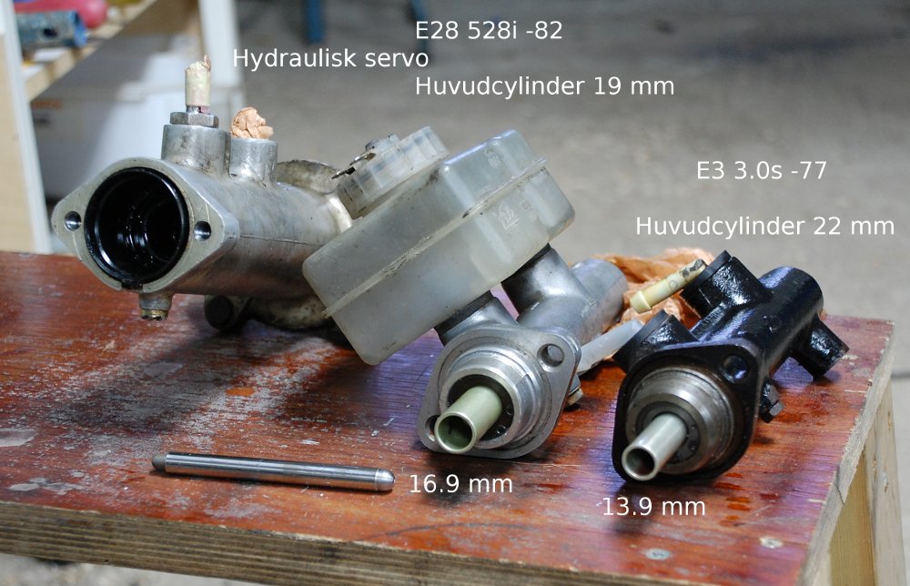

Läckan med ATF-olja var från den hydrauliska broms-servon, när man trampade på pedalen läckte det ut rejält med olja. Nu var kanske gummi-ringen som tätar mot broms-cylindern inte i bäst skick men den verkar täta bra, läckaget är från servot.
Det är en stopp-skruv med en rund skalle och såg-tandad skalle (axiellt) som man troligen kan ta en rörtång för att lossa och kunna ta ut delarna ur servot för att se om det är något i dåligt skick. Men då såg jag vad läckaget troligen berodde på, det är som att det på utgående axel ska täta mot den ingående axeln på cylindern. Och diametern var helt fel, alldeles för liten då jag använt cylindern som satt original på 3.0an.
Jag har alltså använt servot till vänster med cylindern till höger. Men den som hörde ihop med servot är den i mitten, man ser tydligt hur ingående axeln på cylindern i mitten är grövre och råkar passa innerdiameterna inne i servot mycket bättre, glappar kanske en halv millimeter känns det som.
Men jag tycker ändå att det borde trycka förbi lika mycket hydraulolja ändå med ett kännbart glapp, så felet kanske ändå är i servot som jag kanske pajjat eller nån tätning som torkat ut efter ett par år på hyllan.
Men om jag nu ska lägga ner tid på att byta till cylindern som hör till servot kommer jag till nästa problem, vilket är att det är två kretsar på 3.0an, det är 2+3 = 5 bromsledningar kopplade till den.
Ena kretsen med tre ledningar försörjer bak-bromsarna och främre bromsarna, den andra kretsen med två ledningar går endast till fram-bromsarna.
Men cylindern från E28 som hör till servot har bara två utgångar, jag antar att det bara är att göra Y-delning? Eller ja, tre går till en på den ena kretsen och bara två till en på den andra kretsen.
Om det gick att ta isär cylindern och bara flytta "toppen" som går in i servot skulle det vara enkelt, är det möjligt? Jag vill inte demontera och förstöra allt för mycket..
Men efter det arbetet, kommer det att fungera? Det är ju lite svårt att backa för bromsledningarna har tight om längd.. Ja, vi får väl se.. åsikter och idéer tas gärna emot, imorrn kommer jag att börja jobba mot en lösning - ikväll tog jag bara lös delarna från bilen.

Huvudcylindrarna kan du ta isär utan att oroa dig för att förstöra något.
Det sitter en invändig låsring mot servot till, ta lös den så kan du dra ut kolvstången med alla prylar..
På kolvstången brukar det sitta ett antal tätningar, brickor, fjädrar och allehanda mystiska grejor, digitalkamera kan va kul att använda!
Bägge cylindrarna borde vara av typen tvåkrets, sen om dom har fler eller färre utgångar för vätskan så kan man sätta t-kors eller plugga hål med igensvetsade gamla nipplar..
O-ringen i bakkant på cylindern borde bara fungera som "dammskydd" jag tycker inte att det ska vara någon vätska eller tryck där.
Som vanligt är det lite svårt att få klart för sig hur det funkar på bild, jag har aldrig grejat med ett hydrauliskt servo tidigare.
Men allt som ser enkelt ut att ta isär är ju bara att ta isär, så kanske man får lite klarhet i vart det är krav på trycktätning osv.. :)
