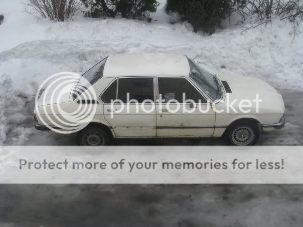

Rätt nyinskaffad.
Fick en gåva från robban.
Just lämnat "garage" lacken.
Ser dock likadan ut ännu.

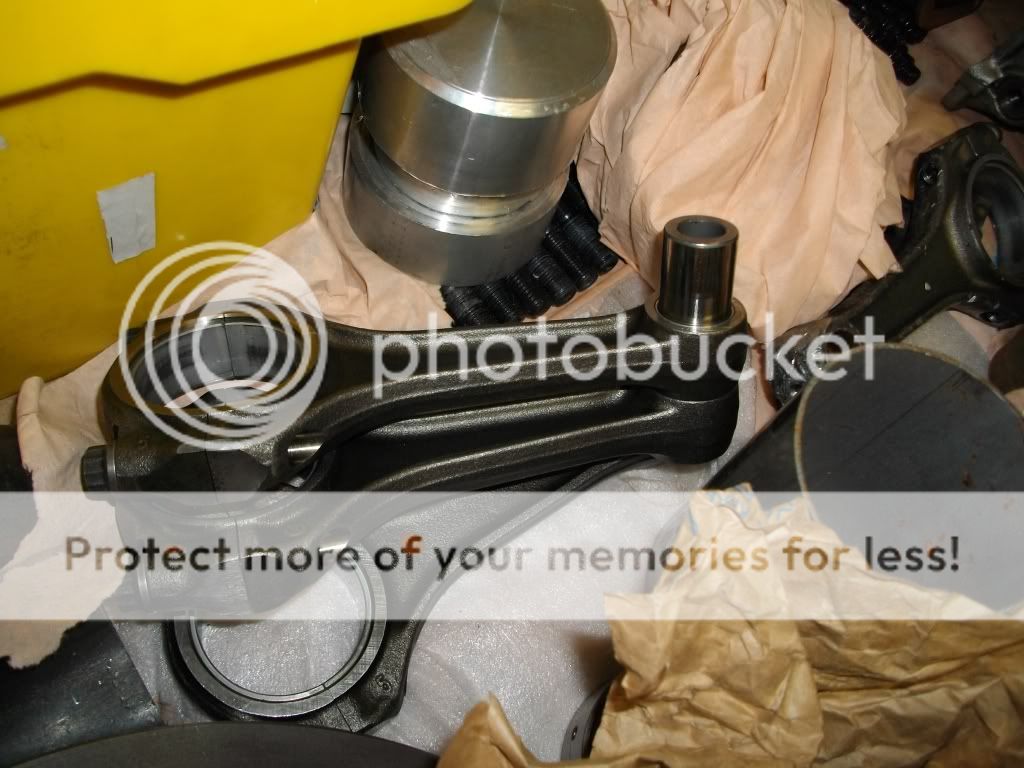

Stakarna

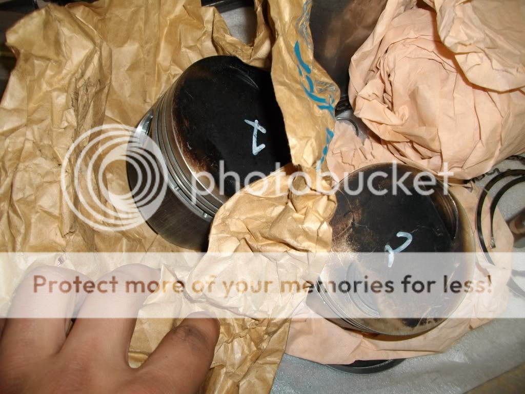

Kolvarna.

Fina stakar du hade, verkar som att de saknar alla grova detaljer på lilla och stora ändan? Är dom modifierade eller är dom så original? Och på vilken motor isf?

S38/S14 stakar, men den fjärde såg inte för vass ut i lilländenmattias skrev:Fina stakar du hade, verkar som att de saknar alla grova detaljer på lilla och stora ändan? Är dom modifierade eller är dom så original? Och på vilken motor isf?

Jo de stämmer nog, s38 ringer bekant även i mina öronBert-Ola skrev:S38/S14 stakar, men den fjärde såg inte för vass ut i lilländenmattias skrev:Fina stakar du hade, verkar som att de saknar alla grova detaljer på lilla och stora ändan? Är dom modifierade eller är dom så original? Och på vilken motor isf?
Hade endast 3stakar då bilden togs, tror att den sista finns i robbans garage någonstanns.

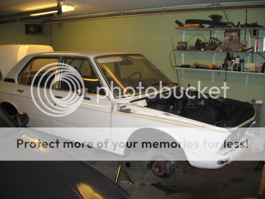

Lägger upp lite bilder från grundjobbet i motorutrymmet, hjulhus och kaross helt enkelt. Är inte klart ännu som ni nog ser.
Har påbörjat rivning / renovering av motor 2L motor från en -78 E12, som ska vara backup motorn i framtiden om det skiter sig.

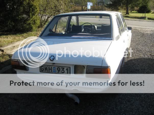

En liten uppdatering igen då.
Håller fortfarande på med fix av rost och skravanker, men den är väl i stortsett klar nu. Hoppas färgen inte släpper när det blir lite extra varmt i motorutrymmmet.

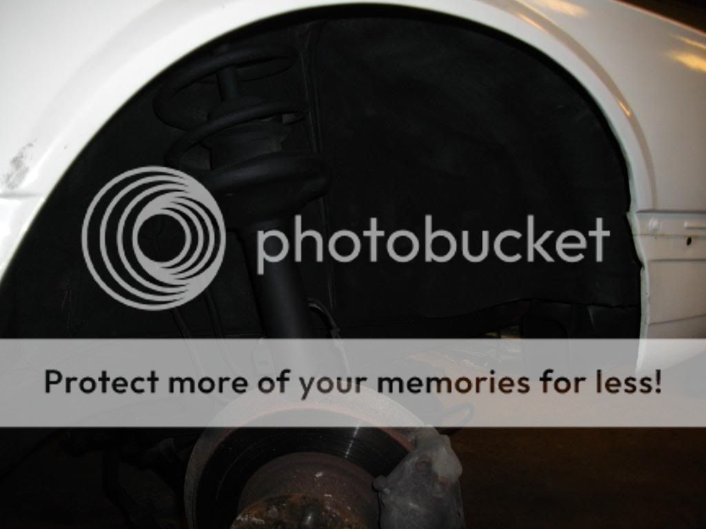

Dom kommande däcken skall på när skärmbreddarna finns till hands. 225or bak.
Så där ser de ut nu, självklart orginal "dekalerna" kvar i motorutrymmet.

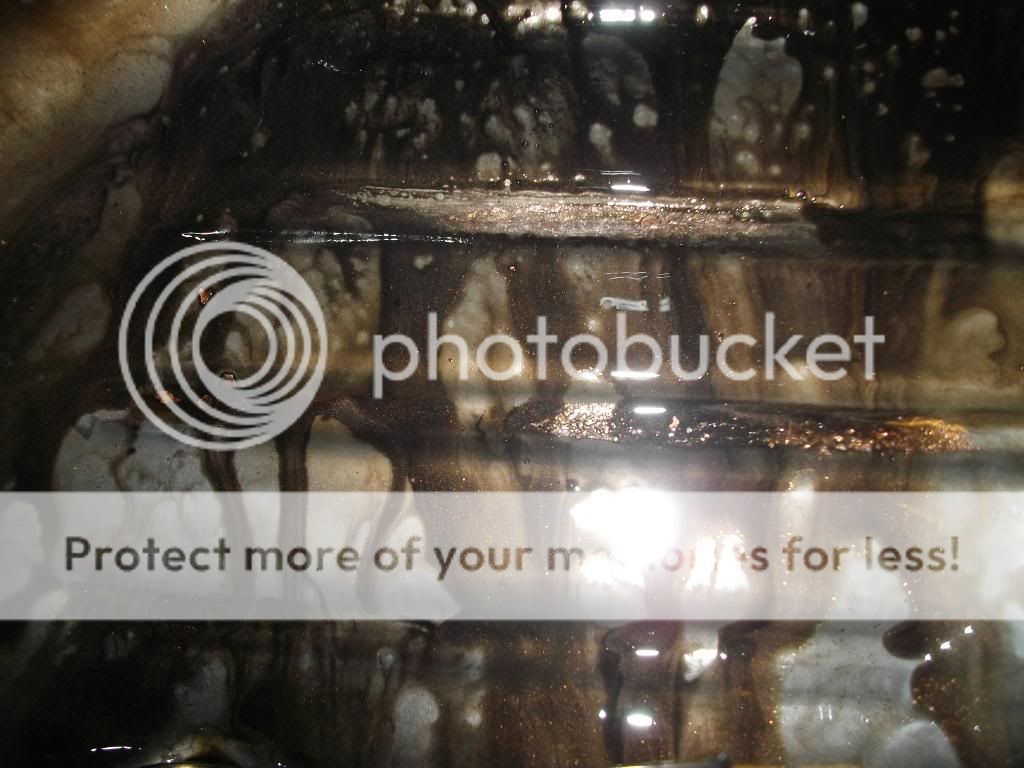

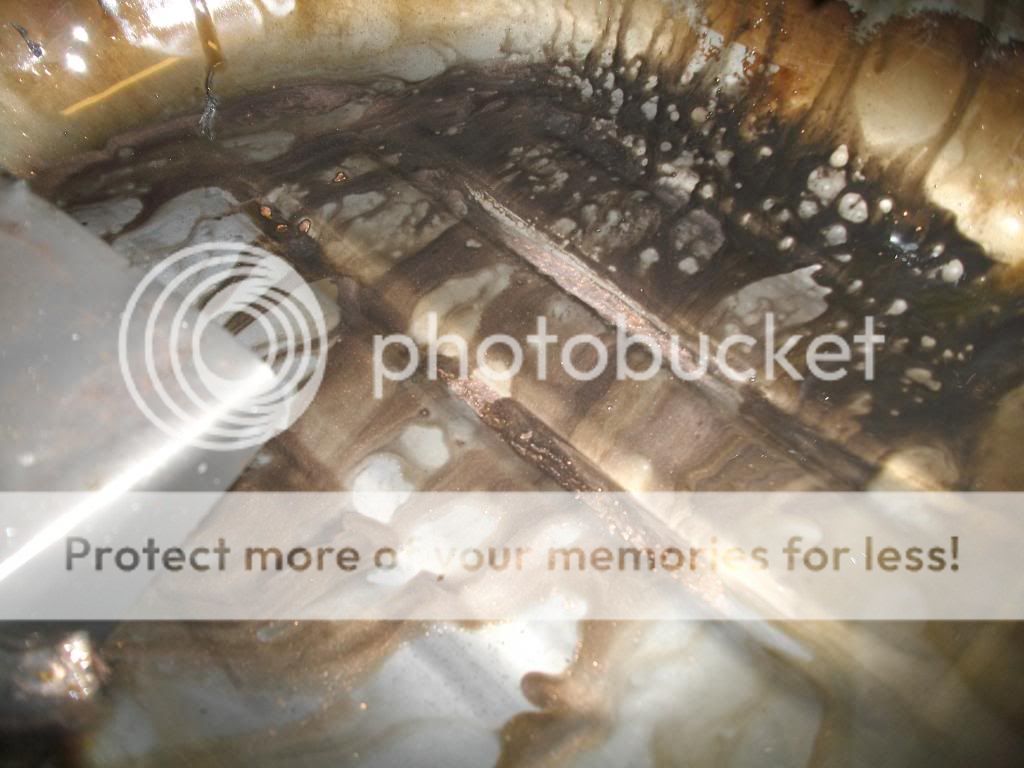

Kollade igenom oljetråget på 1,8an, visade sig vara mycket "brons" rester :/ Ajdå.
Plockar ur motorn igen.

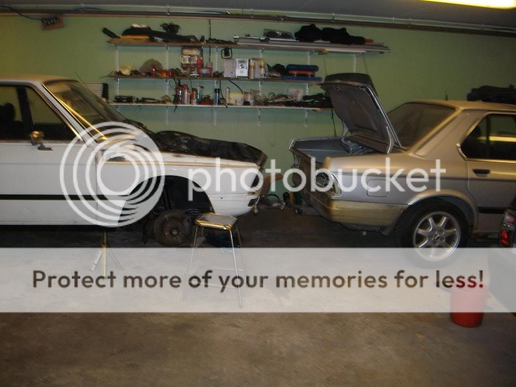

Kan inte sätta in motorn då en annan i garaget håller på att plocka ur sin.
Blev lite fundersam när tryckplattan skulle på, fick höra av en bekant att distansbrickan eventuellt ska sitta mellan Svänghjul och tryckplatta. Kan detta stämma? På bilden sitter den på bulten, vad är rätt?
