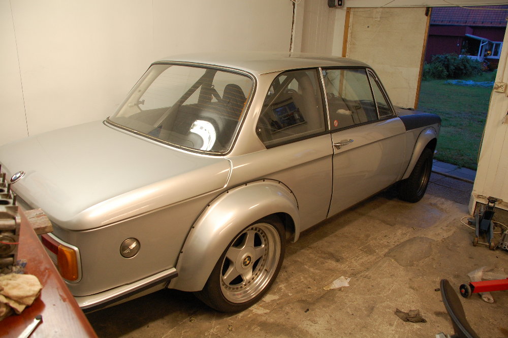

Tittade förbi Peter i garaget tidigare ikväll och konstaterar att efter en skön och nästan motor-fri semester har Peter börjat jobba på ny motor. Här är en bild på nya vipporna och kamaxeln som provmonterats för att kolla frigång och annat.
Här står den och väntar på ny motor.

jag kan uppdatera att bilen nu är provkörd med den nya motorn, den värkar fungera bra
det kommer mer laddtryck framöver men den vill ha mer soppa helt klart, det är även inköpt en autronic system som ska instaleras i vinter även fast vemset sköter styrningen mycket fint nu då motorn går väldigt snyggt på lågvarv fast kammen är det hårigaste som jag tror är testat i sverge på en M10
Jag kan lägga ut nån bild på bilen ikväll, Peter var förbi i söndags och visade upp bilen efter en lyckad uppstart. Jag tror att nockvinkeln gör en del för att göra motorn betydligt mer städad än liknande kammar man sett (BMW Motorsport, Schrick) som varit renodlade sugmotor-pinnar.
Den var till och med lika bruksig som Peters gamla motor, med Shrick 304, men den motorn var en aning trött efter år av tuning och experimenterande när han körde Haltech F3 och special-lösningar för tändningen. Med lite mer puts av inställningarna för tomgångsmotorn så är den säkert väldigt uppfostrad.
