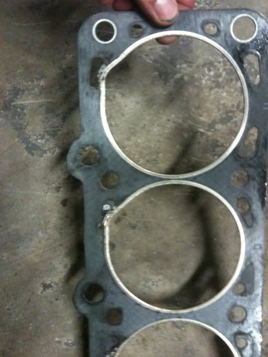

Dom hatade (aka. team mayhem) håller på att jobba på forden. Tanken var ju att den skulle få sig en justering av mappningen i Fredags.
Vi loggade 2 repor sedan åkte toppackningen, till kina kanske ännu längre. Vi har nu lagat en ny toppackning, 12.9 bult men framför allt funderat på varför det rasade.
Tändmappen har fått en rejält justering till att börja med, jag vet inte hur mycket man törs tukta en motor med 9.0:1 och 98 okt? En B23et alltså?
Men vi seeejffar där, samt att vi fick tillbaks den kamaxeln som satt där tidigare. Vi provkörde lite igår och den sprängdes inte på 0.8 bar iaf, vi ska fortsätta tuna idag.

Värt att lägga till:
Hedman bytte topp, för att den som satt där kokade på Wheels, den sprack. I toppen som åkte dit satt en husvagns kamaxel som inte var av denna värld, och iom raset så klurade vi en stund och stoppade till baks den som var mindre husvagn och jag tror kamaxeln kan vara en stor bov i dramat till raset.
Så, nu mindre förvirrat kanske.

så här så det lilla äcklet ut :? jaja den är ihop skruvad igen så ikväll blir det ut å snyta 8)
