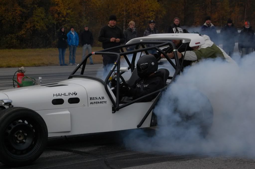

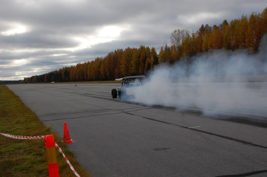

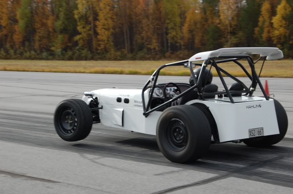

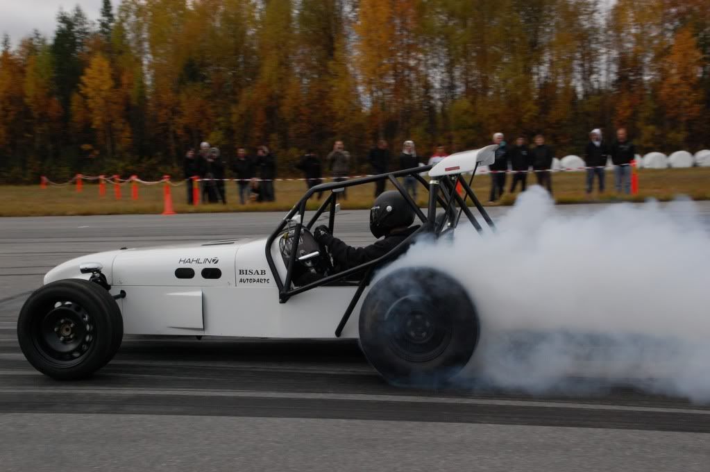

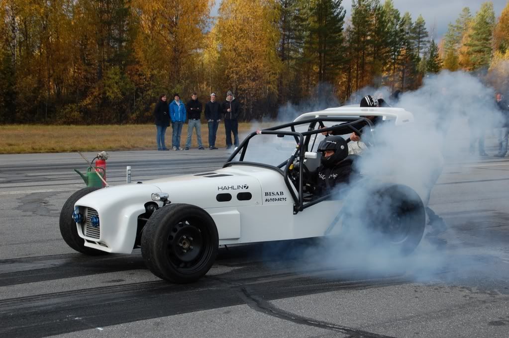

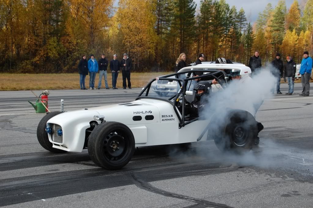

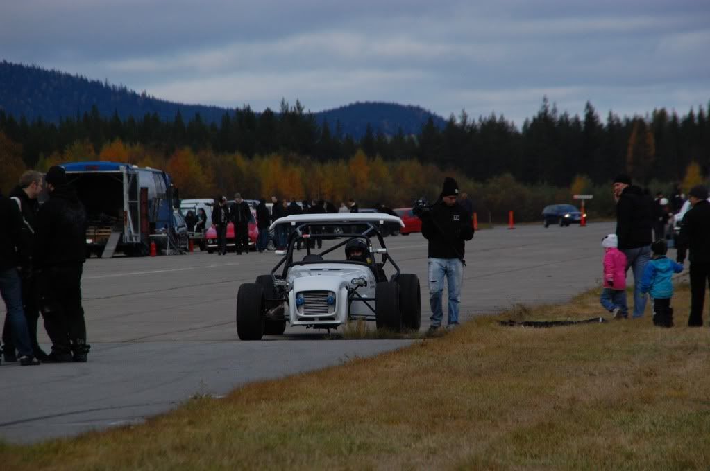

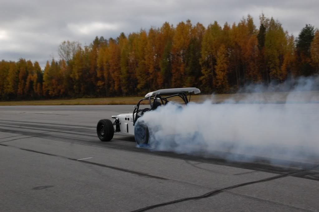

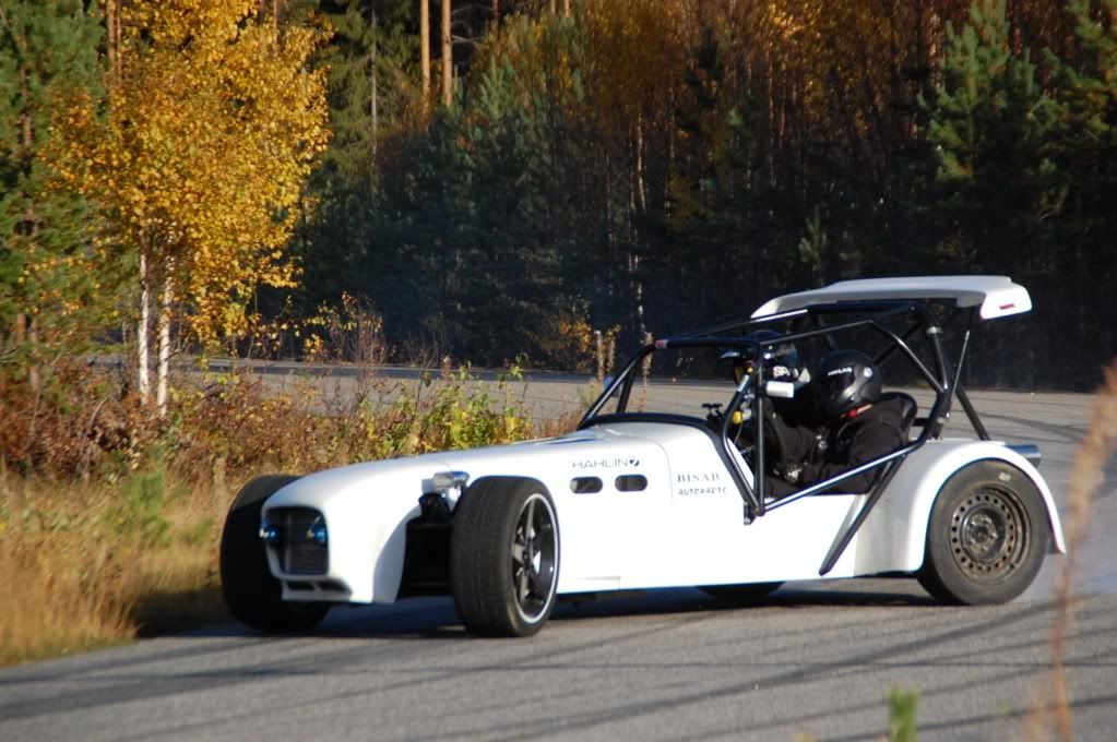

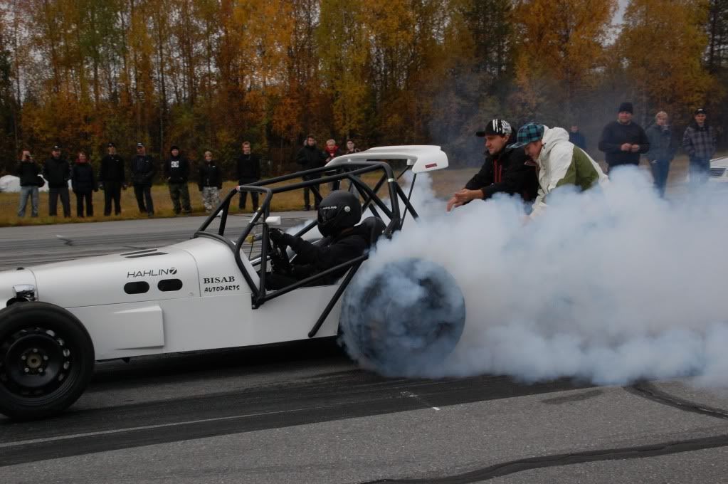

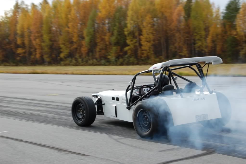

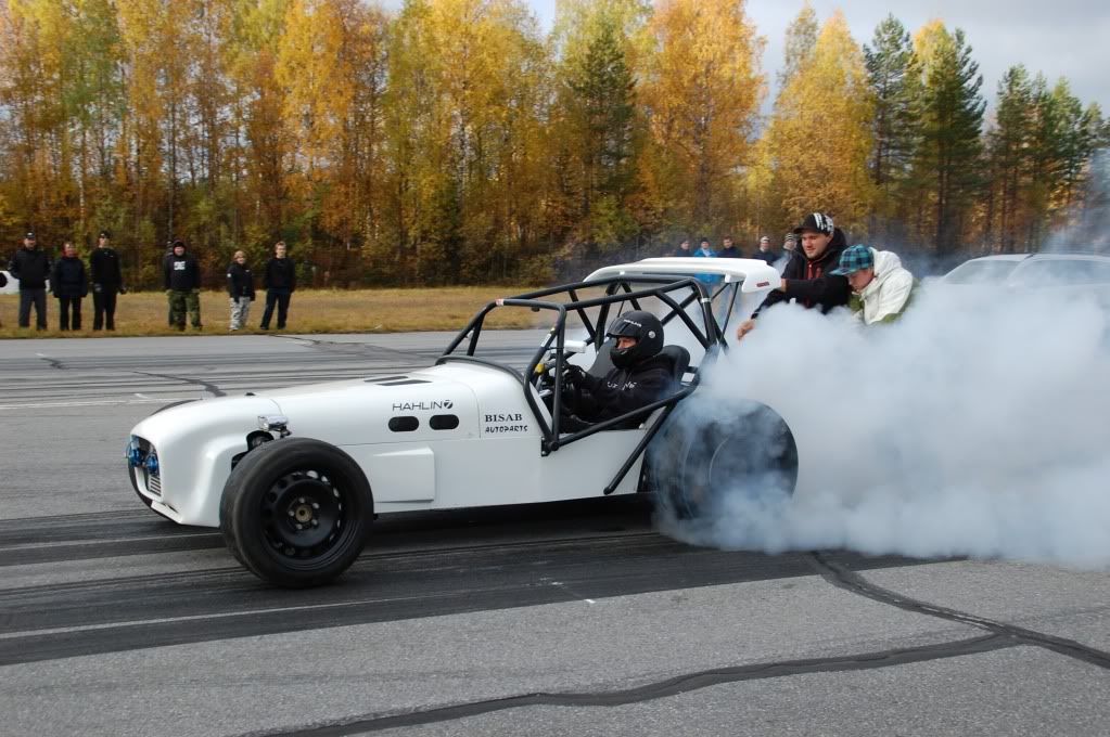

Det fick bli bilder från Umeå Open i Åmsele först.
Fäste fanns :)

Ha ha sista bilden ser galen ut! En Super7:a på bakhjulen :shock: :thumbright: Är det ultimata gatbilen ni har byggt? Riktigt snabba tider på strippen och även svängvänlig, coolt!
