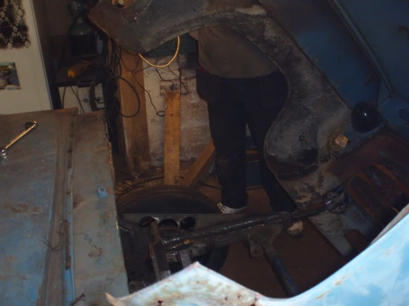

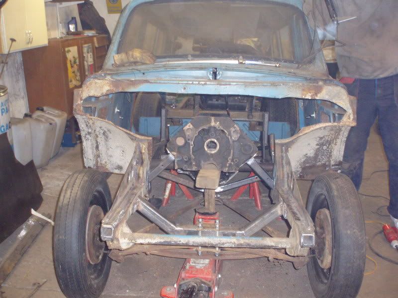

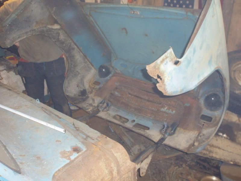

knotan skrev:såja lite hänt igen då.
styrservot fastborrat å bultat där det ska vara.
ett par mer eller mindre tillfälliga stag till har ramlat dit.
kommer bli många fler stag till framvagnen vartefte jag börjar se vart det finns plats utan att störa insug å grenrör/turbo/dp osv allt för mycket...
motorn sitter på egna fästen likaså växelådan....
motorn hamnar låångt bak, blir bara en liten "sittbrunn" och en REJÄL kardantunnel och spränkskydd ifall det skulle börja flyga svänghjul/vetvstakar å annat sen :hihi:
Ser lika mysigt å tillbakaflyttat ut där som i vår lilla 57:a gasser Escort!
