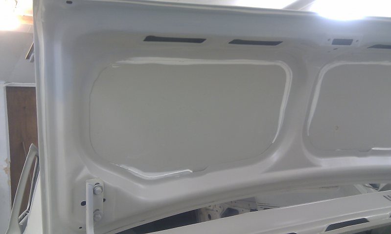

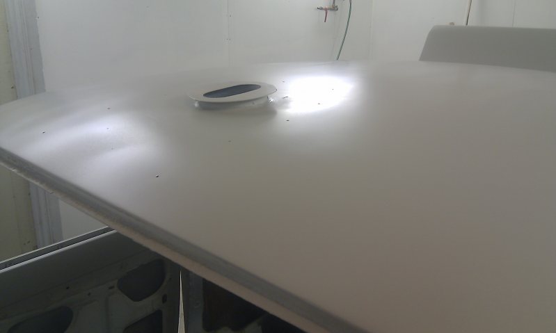

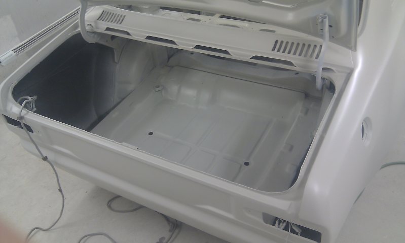

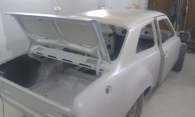

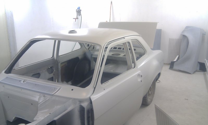

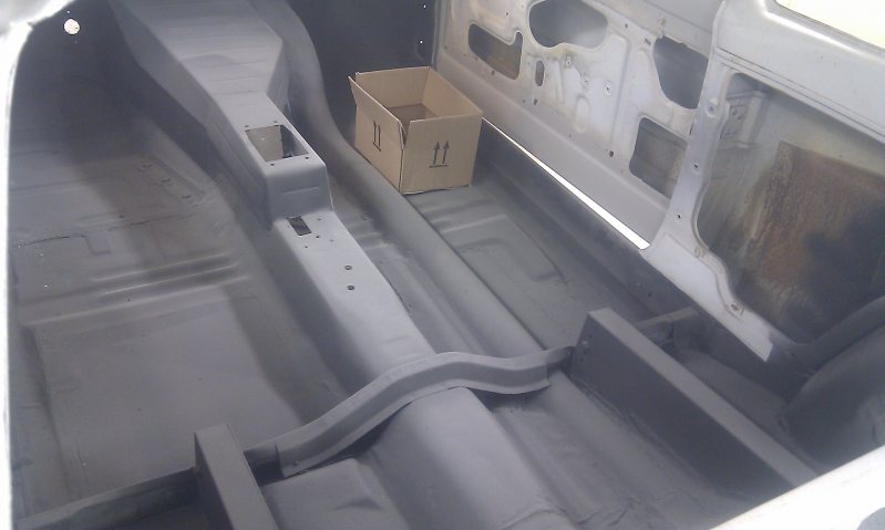

I väntans tider på att få tillbaks forrden från färgläggaren, så tänkte jag lägga upp ett par bilder från lackboxen är jag var och hjälpte till och slipa grundfärg i afton. Hela lackprocessen går tyvärr inte så svindlande snabbt då lackaren har många andra sysslor samtidigt. Men det går iaf frammåt och det är huvudsaken. Eftersom jag slipat bilen med 120:is papper så krävs det lite "repborttagning" kan man säga. Det blir flera lager grundfärg som mellanslipas. Det ni ser på bilderna är epoxy primer.
Tanken är att under morgondagen grunda och lacka bilen RÄSERRÖD i bagaget och i coupen..
Man blir bra sugen att åka dit för att suga i sej lite thinnerångor och knäppa några bilder
Vi får se

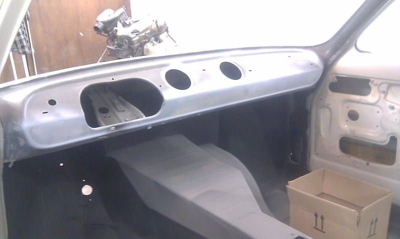

Normalt ska det vara en inbuktning i mitten av instrumentbrädan där värmereglagen ska vara + att det var en hel del hål för knappar, cigguttag o lampor utspridda överallt. Slät som en barnrumpa

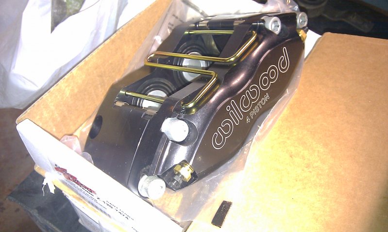

Ett par till ULTRA SUPER PERFORMANCE PARTS har dykt upp till bygget.
MIDILITE Alu bromsok.

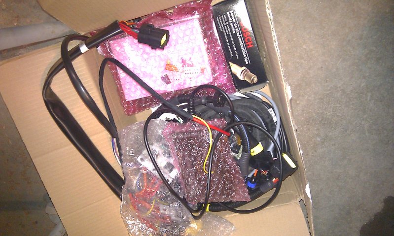

VEMS sprut med kapelhärva, bredbands lambda osv.

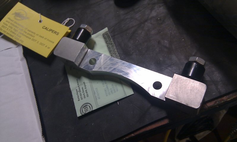

Gjorde dessa adapter grunkor till bromsoken på jobbet. Återstår att se hur det passar
Det brukar visa sig...

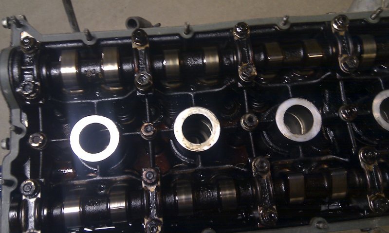

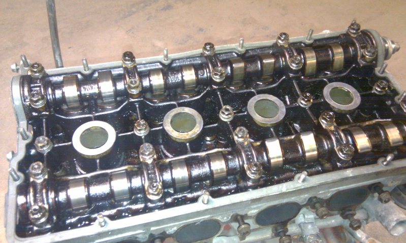

Sen har jag börjat montera isär Volvo motorn. HEMSKA HELVETE vad den är skitig!!! Någon som har tips på hur man får bort detta svarta "kox" sot olje gägg?

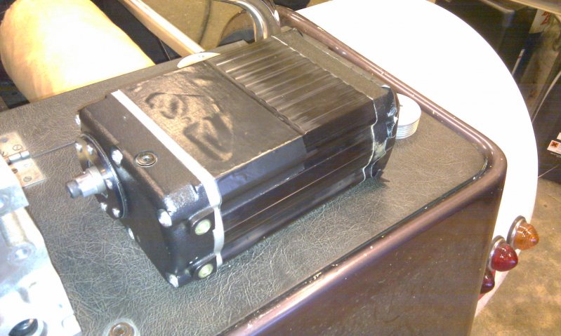

Har även uppdaterat motor konceptet lite.
En kompis ringde och frågade om jag ville byta kompressor med honom. Lysholm Skruvkompressor mot Opcon/Autorotor skruvkompressor. Visst vill jag det då autorotorn är lite mer flexibel för min motor.
Sen var det ju inte helt fel att den var helt ny/oanvänd också.

Mr muscle ska visst funka
köksrengöring för ugnar eller sånt..

Mr muscle är bra.. Men hur är det mot aluminium? det har jag inte tesat...
Annars är ju tratitionell hetvattentvätt med bra tvättmedel väldigt enkelt och typ oslagbart.

Angående motorn så släng delarna i en riktig industriell hetvattentvätt, det blir rent
Brukar finnas på större bilverkstäder, industrier eller liknande och säg dom som inte gillar fika

diesel brukar väl alltid funka
