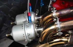

Grym tråd.. Dock riktigt tungläst men har lyckats ta mig igenom den nu 2 ggr och tror iaf jag börjar bli lite klokare.. Jag tror jag fann bra svar på hur man skall designa uttag för wastegate.
Flödet behöver väl ledas iväg medans tryck tar enklaste vägen (nästan) oavsett konstruktion eller riktningar på rören?
Som jag förstog det skall flödet behållas intakt medans trycket skall regleras med wastegaten och då är väl en lämplig konstruktion en rikting där inget flöde leds in i röret.
Dock har jag har alltid trott man skall leda ut avgaserna som på bilden nedan. När behöver man leda ut avgaserna till wastegaten (som bilden verkar visa)? --->
