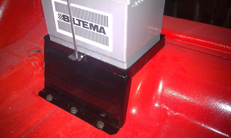

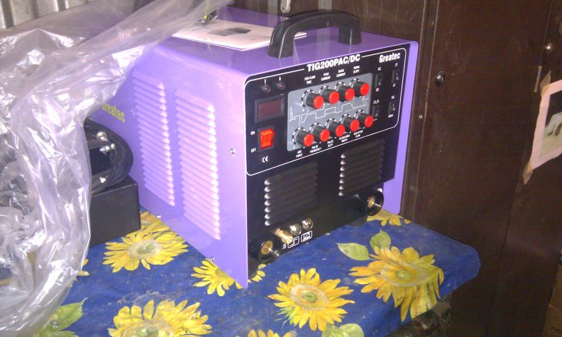

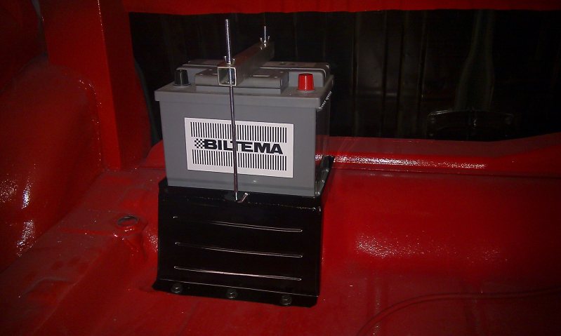

Visst händer det lite grejor i garaget. Har införskaffat mig en ny "kina" TIG. Det får duga för mig i dagsläget.

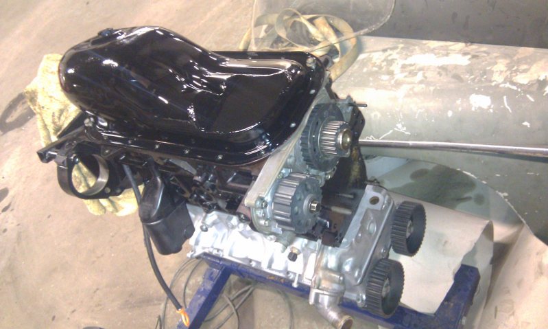

Elsystemet arbetas det vidare på men fortfarande återstår det lite jobb. Motorn är nu mer ihopskruvad än tidigare med kammar och kambrygga mm, dock återstår det att färdigställa tråget som måste höjas i framkant för att få frigång mot kugstången- ska bara bränna ihop modifieringen med tiggen så är det klart. Batterihyllan är även den klar. Har börjat montera säkerhetsbältena- Ford orginal.

Micke vad är det för motor du ska ha, volvo 16V blocket B234? Vad är det för skvalpplåt, har du gjort den själv? Den ser orginal ut, aldrig sett :)
Dieselmerc: Han har redan byggt en helt ny bil/mc (tre och fyrhjuling) förut, den som är på signaturbilden, finns länk till hemsida med info tidigare i tråden.
Jag gissar pga ekonomi och tidsbrist, som för dom flesta andra.
Inlägg: 10198
Re: Ford Escort MK1- 16v kompressor
Det är ingen skvalpplåt.
Det är en 'fångplåt' för att dra ned olja som piskas runt ned i tråget.

Det förstår jag också, och känns som det kvittar vad den kallas, den förhindrar ju även olja att skvalpa upp i tråget, eller om oljan skvätter kanske vi måste kalla den skvättplåt??

men det är så totalfel att kalla den skvalpplåt.. den sitter så högt ovanför oljenivån så oljan skvalpar juh runt ändå.
Det är en fångplåt, inget annat.
Windage tray på engelska.

Angående skrapplåten så har den funnits att köpa på Volvo men bara till b204ft. Har läst att den ska gå att använda på vanliga b230 maskiner med lite modifikation.

Grymt imponerad över bygget. Gillar manligt lila TIG:en ;)

motorn som ska i är en B204ft med kompressor. motorn i bilen just nu är en b234 men den är endast för att mäta på.
Ang. "skrapplåten" / fångstplåten så sitter den så vitt jag vet även i 234:an som standard samt även en stödgördel som förbinder hö,vä blocksida mitt på blocket.
Hehe, jo visst är tiggen fint omanligt lila... man blir ju nästan kär i den. :thumbright:

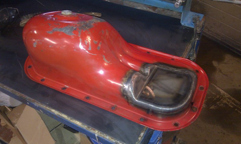

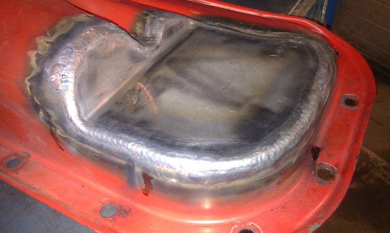

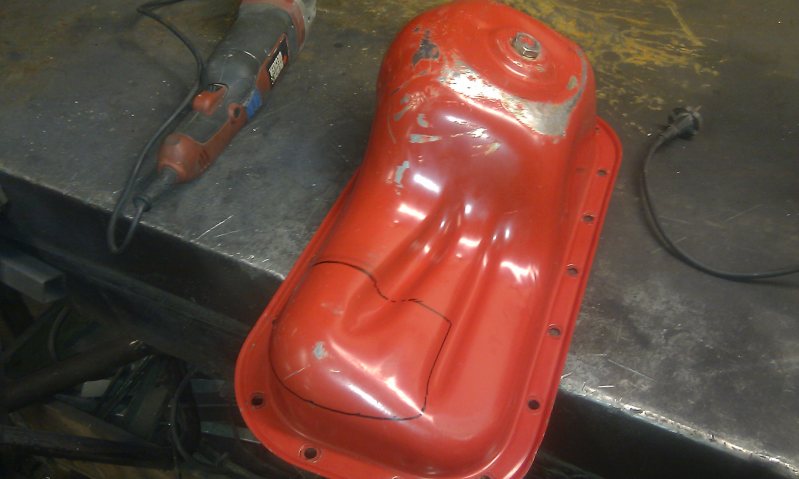

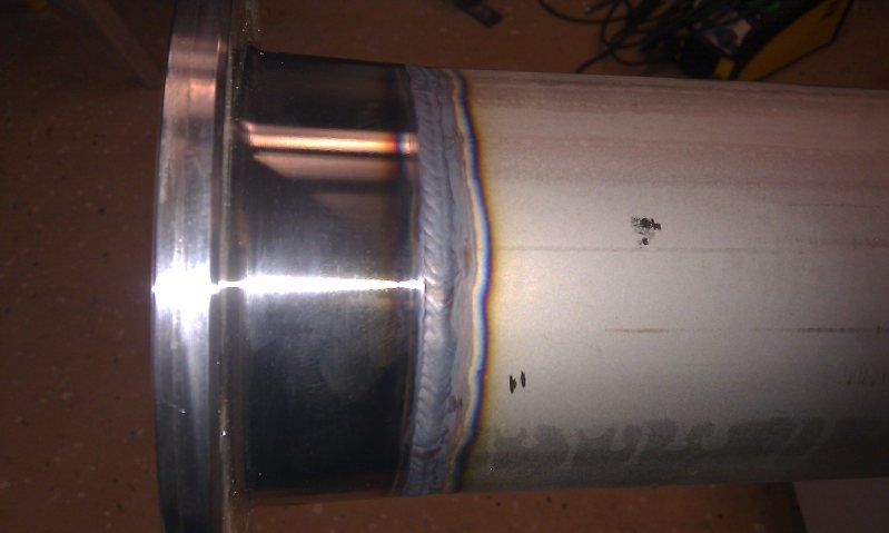

Oljetrågshistorien fortsätter.
Vilket elende det är att svetsa i dessa volvo oljetråg. De är gjorda av dubbla lager 1mm plåt och på något vis tränger det in olja mellan plåtarna vilket gör det lite mer "spännande" att svetsa.
Började med maggen i punktform och efter lite slipning smälte jag om svetsen med Tiggen för att skapa en porfri fog. Funkade finfint!
Svetsade lite rostfritt idag också, Otroligt kul med TIG svets!! :thumbright:

Ännu en gång så briljeras det i detaljerna! :thumbright:
Kan inte lista ut vad de är de där röret är till.. :scratch:

Inlägg av mrabarth »
tackar! Hehe, röret hör egentligen inte hit, det är till ett annat projekt som inte kommer att sitta på bilen. :)
