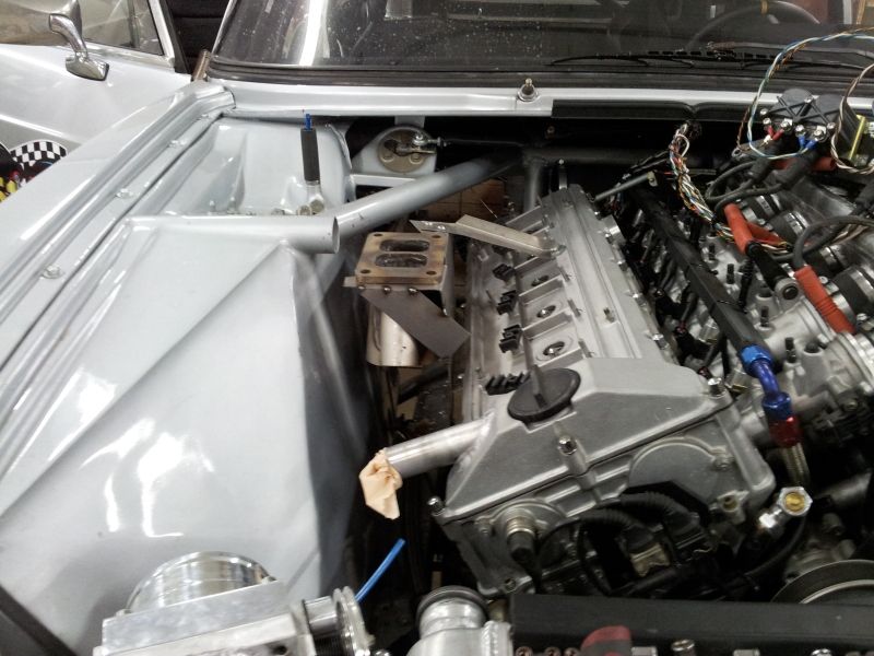

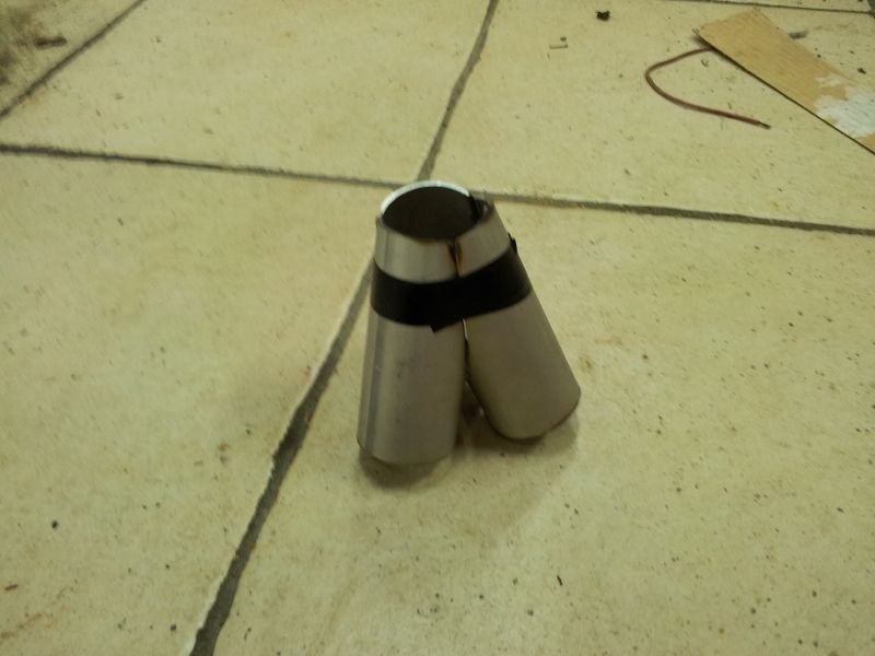

Här var det tomt:
Här likaså:
Hmm..
Det här gillar jag inte alls, men jag ser ingen annan vettig lösning

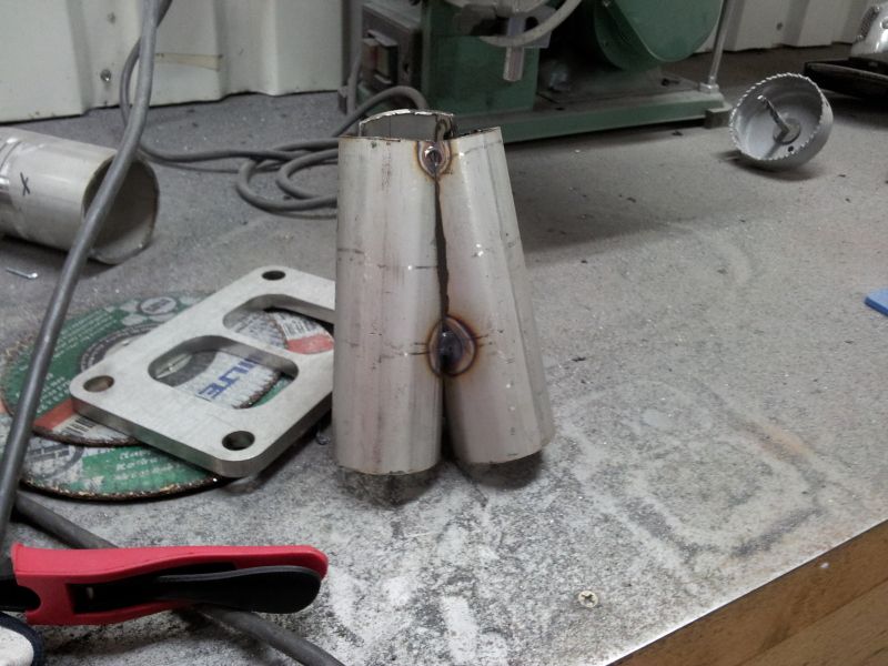

Jag fick en mall av ajden till kollektor:
Set är ju dock rätt långt ifrån rätt storlek till en t6 fläns, känns inte som det blir mycket kollektor kvar om jag ska kapa och smida till den så den passar.
Ritade om mallen till en egen variant med bättre passform till flänsen:
Och sämre passform mellan rören
Frågan är väl bara om det var dumt för funktionen på kollektorn?

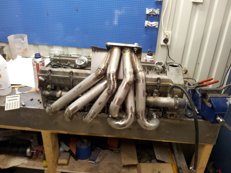

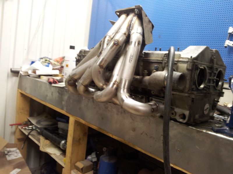

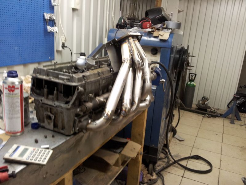

Svetsat kollektor och byggt fäste för hur den ska sitta:
Yttligare ett gäng timmar senare ser det ut så här:
Nu ska bara allt svetsas färdigt, försöka få det att passa ihop igen, montera wg:s, plana turbofläns osv..
Det är bra billigt att köpa färdigt grenrör egentligen

Re: Heavy metal bmw:n
Cool.. nu ska du se många problem försvinner.
Gamla grenröret slaktade du det?
Jag är juh fortfarande intresserad av å se om man kan trolla dit det på min C36.
