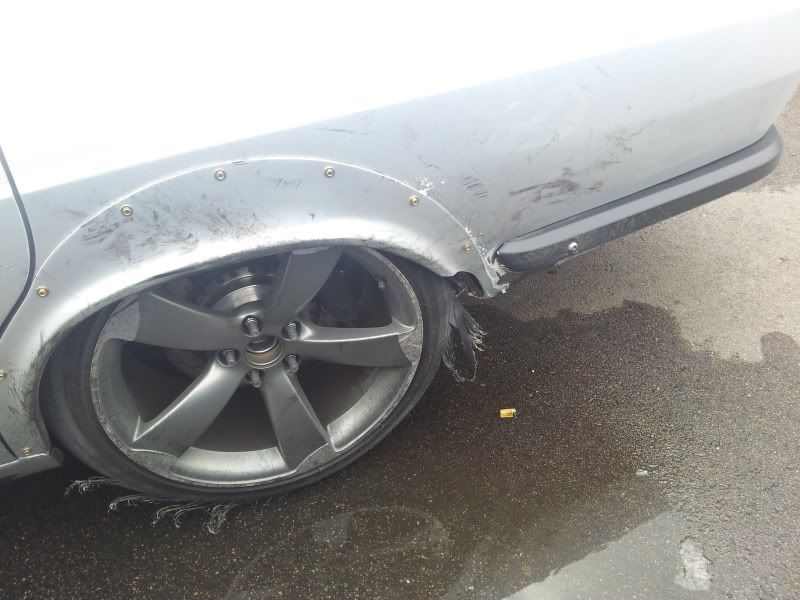

Första uppsättningen däck:
Direkt gick nya skärmkanten åt :doh:
Det var vissligen klart olämpliga hjul att köra om man ska spara på grejerna.
De ligger och slickar kanten.
Men jag körde på ett tag, sedan kom regnet. När det regnat klart kördes ett pass gatebil extreme, sedan var det dags.
Skulle väl köra ett lugnt varv och känna på banan efter regnet, men misslyckades.
Laddade allderles för hårt i första kurvan och snurrade och körde av ganska rejält.
Efteråt styrde den lite dåligt, och var ute lite på varvet efter i slutet på parisern.
Kände efter det att något inte alls stod rätt till, när jag kom in i depån hade jag krängt av vä framdäck :whistle:
Lite senare hörde jag något som slog lite ibland, speciellt när man bromsade.
Jag trodde då att det måste kommit in något grus el . dyl. i kopplingskåpan som slog i ibland.
Det var inte riktigt så, som ni ser i bilderna tidigare :doh:
Det var alltså skruvarna till växellådan som släppt och lagt sig emellan..

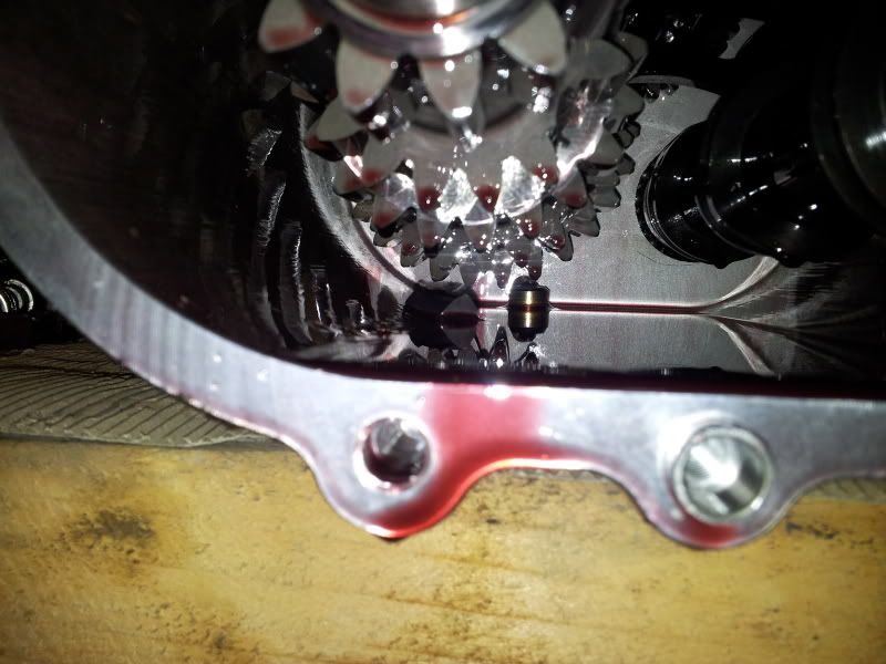

Hur som, körde några pass på sön.
Vid en växling när inte 3:an gick i riktigt, och den gick tillbaka på 2:an (jag tror det var så det hände iaf.)
Så small det till och blev oljud i lådan.
Jag rev ner den och skruvade isär efter bästa förmåga, och fick se det här:
Rakt in ser man oljepluggen, till vä om den ligger en kugg.
På andra drevet utifrån (2:an) saknas den kuggen..
Ringde och pratade med sellholm, Jan tyckte det var lika bra att jag kom dit med lådan.
På mån kväll var jag där och lämnade den, på ons kväll var jag där och hämtade.
De står för problemet med den knäckta kuggen, däremot var doggarna på 3:an och 4:an ganska skadade och det får jag stå för.
Det syns att de har slagit i innan växeln varit i ordentligt, så jag har nog värre problem med shift cutten än jag insett.
