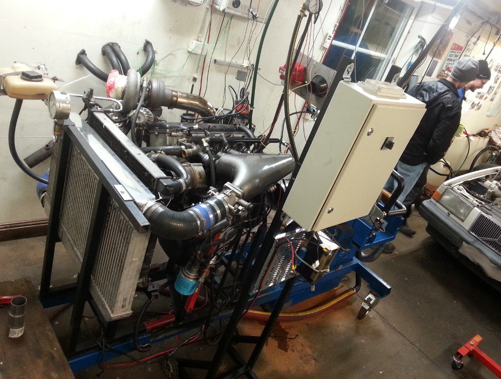

snart blir det M10 i broms bänken i sävar.

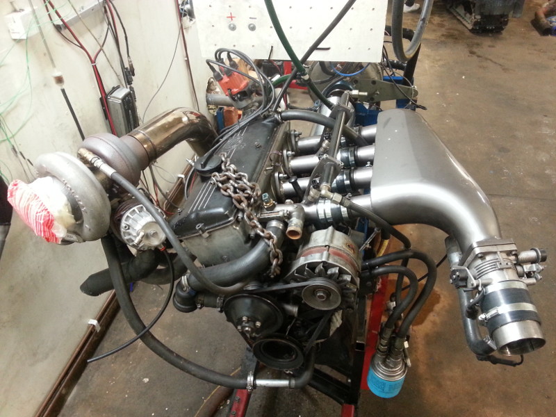

kort data....
M10 från Bmw 320 på 1.8 liter oöppnad bottendel 89borr 72 slag.
portad topp med standard 46x38 ventiler
starkare fjädrar och stål vippor.
sts/Agap custom kam rätt snäll men 12mm lyft.
super Hx35 turbo 54in/60ut 12# puls splittad.
37mm inv dim på grenröret.
sts 50mm westgate.
här finns en tråd om bilen http://forum.savarturbo.se/viewtopic.php?f=21&t=8405
jag har en bild på stativet mm som peter byggt. på peters stativ så sitter alla Bmw grejor så det blir enkelt att montera upp och ned i dynon.... soppa slang på och + - sen start :)

Det börjar likna nåt, uppstart imorrn. Seriöst apparatskåp för elektroniken och rejäl ställning för kylare och intercooler!
Inlägg: 21725
Re: sävar peters Bmw M10 1.8 liter
Nu är den startad och vi håller på att fixa lite små grejor. vi laddar 0.90bar och den ger 265hk men den miss tända lite vid 5000rpm så vi ska byta stift och fördelar lock.
Inlägg: 21725
322hk vid 0.95bar nu men den går inte rent på alla varv ändå vi provar en annan msd 6al isället för MSD7AL i morgon. den behöver lamda 0.76 för att gå bra?? konstigt.
fränt register iallafall med vrid pik över 7000rpm och pik hk vid 7450rpm :thumbright: (lite stegrande tryck men väldigt lite)
