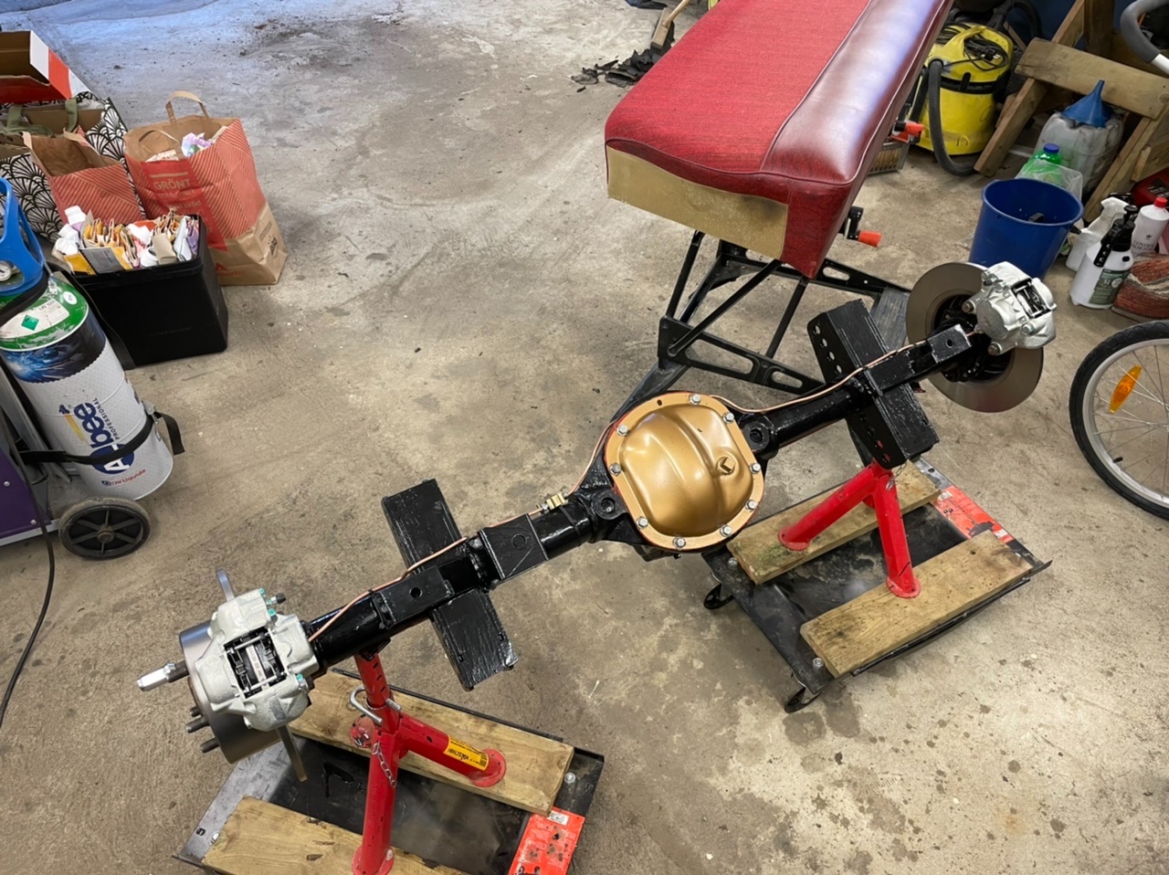

Har gjort en liten insats nu igen, snart semester och bilen står på pallbockarna än de går ju inte för sig!
Bakaxeln är klar för montage, så när som på en bromsslang upp till karossen!

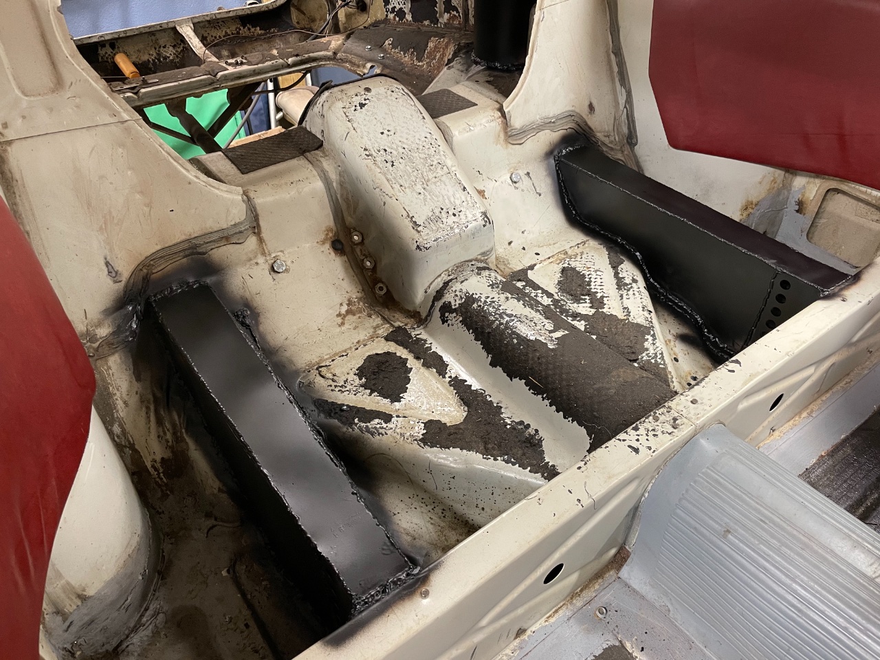

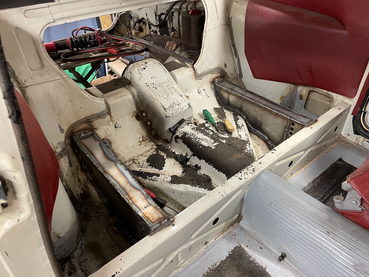

Sen gjorde ja ett ryck och fixade till mina lådor till fyrlänken, en hel del karosserikit och färg på de där så duger de under bakaxeln!
De som nu är kvar är att rengöra kitta och måla.
Sedan hänga dit bakaxeln och bygga en mellanaxel.

Har målat golvet i baksätet och i skuffen, målat tanken och byggt klart armaturen me genomföringar osv.
Fick också ett infall och byggde ett fäste till en ny huvudbromscylinder så de kanske blir lite mindre tungbromsat än me originalet nu när de är skivbromsar runt om!
Kvar att göra är att smeta dit lite karosserikit, montera allt, få ihop bromssystemet och därefter korta en mellanaxel!

Fortsätter smyga ut i garaget me jämna mellanrum, ikväll blev bakaxeln monterad, kardanen kortad och allt utom ett sista bromsrör klart!
Kvar att göra nu är
- bromsrör till bakaxeln via bromskraftsreducering
- lufta bromsarna
- montera panhardstag
- dra åt alla bultar i bakvagnen
- se hur mkt av avgassystemet som passar, antar de måste justeras lite.

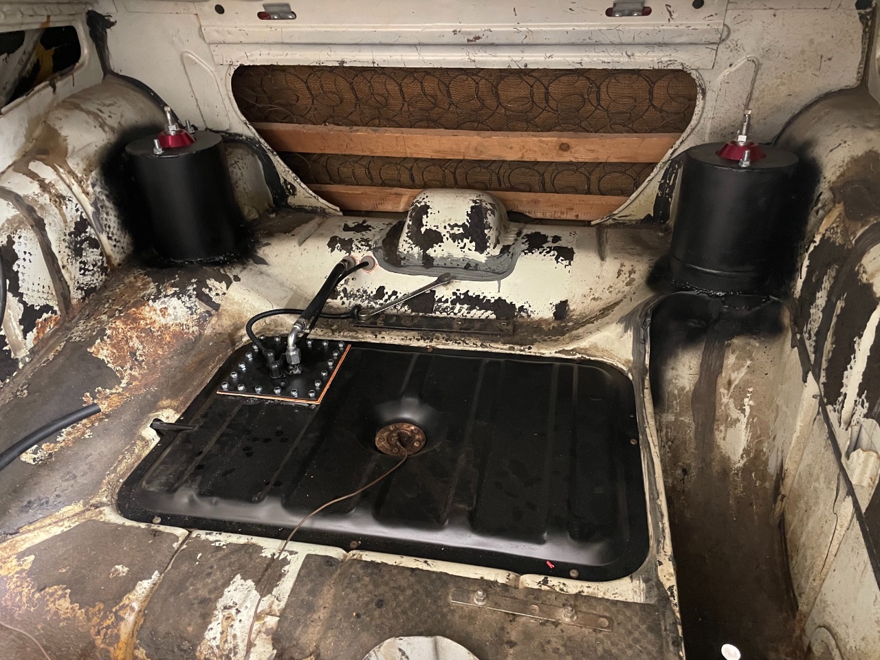

Ikväll blev de ett ryck efter att barnen knoppat in!
Har monterat klart tanken och tankröret, fattas några täckplåtar men vill se att de är tätt när ja tankat först!
