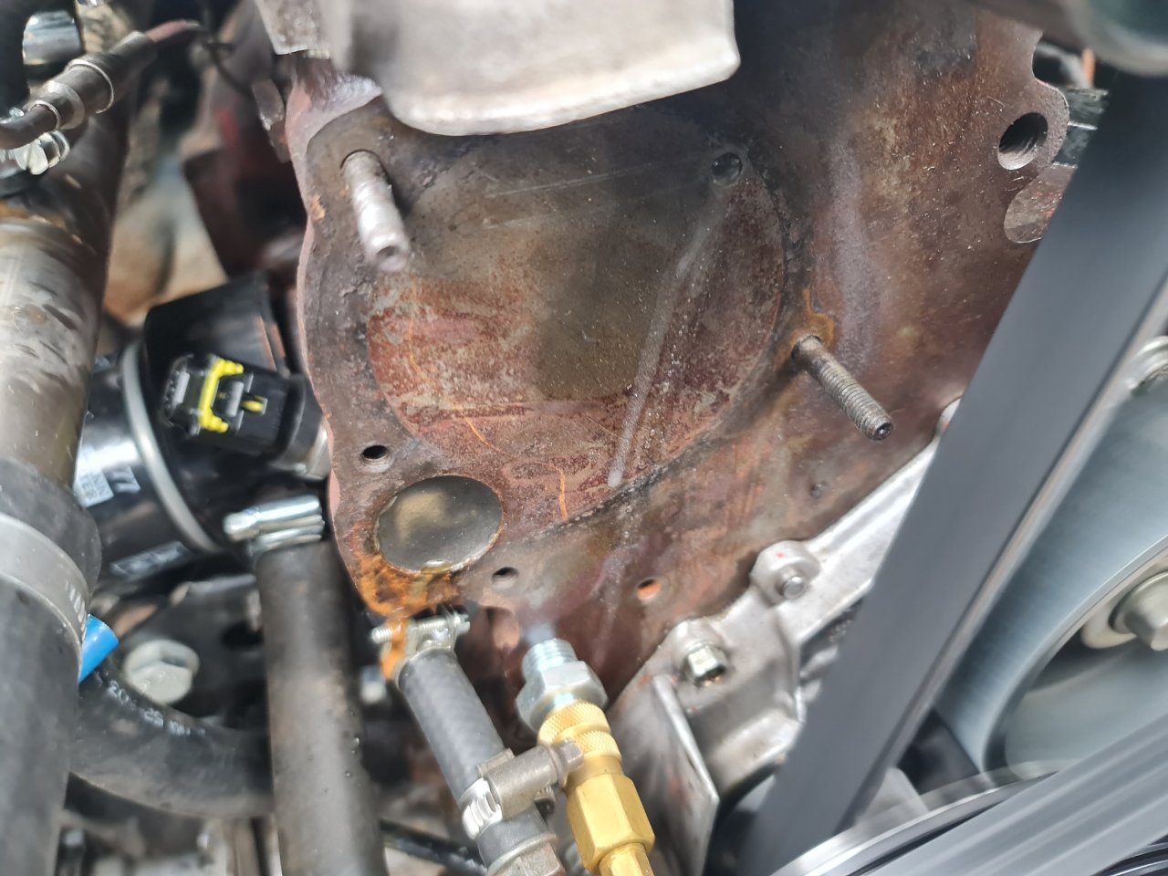

Blev lite fail här
På nåt vis så läcker vatten ut vid gamla vattenpumpshålet, när jag körde igår blev det tät när den blev varmkörd men idag läcker den ändå och har även börjat komma i lilla lufthålet. Misstänker där har blivit nåt fel med härdningen på epoxit eller nåt..

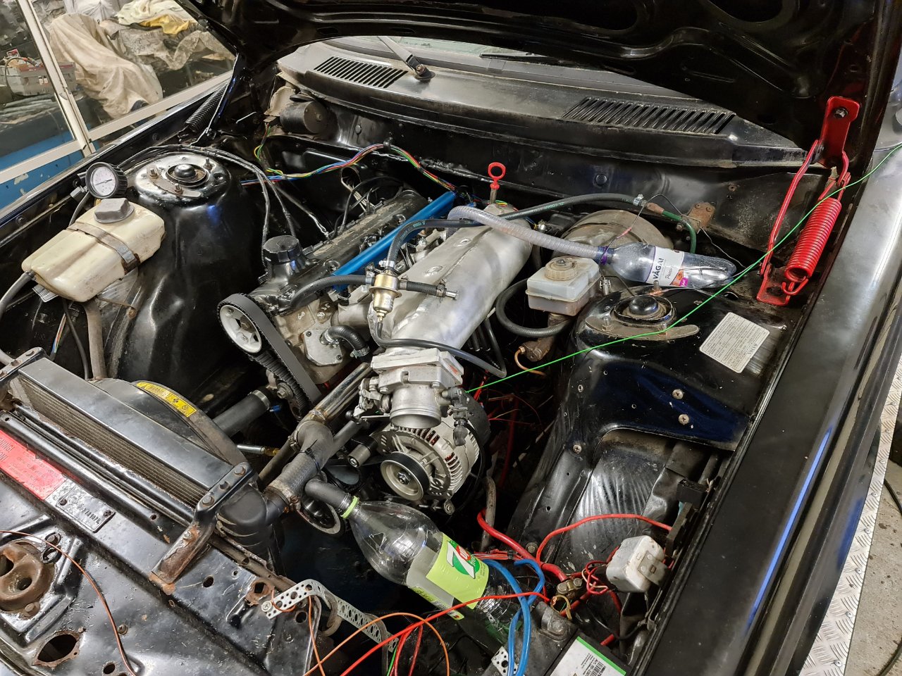

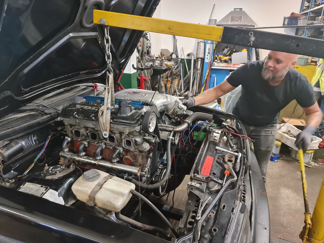

Slängde ur 8v-aren och i med felbyggda 16v så hoppas vi den går hela varvet.
Blev uppstartad o varmkörd inatt så
Satte dit min powerglide oxå så blir provkörning av nya konvertern idag.

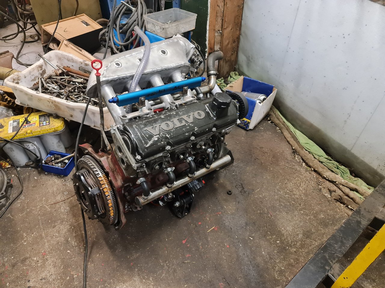

- Bilagor
- 20210706_151147.jpg (344.65 KiB) Visad 2011 gånger
- 20210706_234709.jpg (388.71 KiB) Visad 2011 gånger
- 20210706_232822.jpg (400.39 KiB) Visad 2011 gånger
