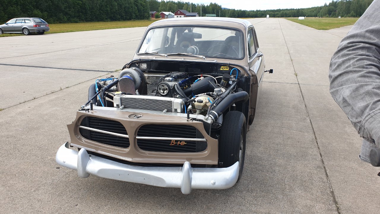

Det såg lugnt och stilla ut på film, men lite svårt att säga. Däcken trycker till och står kvar utan hopp och skak. Fästet var så varierande att man inte så gärna vill börja göra ändringar. Sedan är fjädrarna i hårdaste laget med bara 45mm sag. Mjukare fjädrar är på väg. Laborerade med startvarv då den var lite väl aggresiv från start. Den gick rakt och fint då, men dragyn valde att inte spela in den repan. Bästa notering blev 6.04 med 1.44 60ft och 190 i slutfart. Den såg ut att slå lös däcken något när fronten möter utfjädringsstopp, så jag borde nog prova montera hårdare fjädrar fram för att ta energi ur den rörelsen snabbare. Mycket gissningslek när man kör så sällan på bra underlag

Det var bra länge sedan jag uppdaterade här så det finns mycket att berätta. Jag börjar i Augusti. Jag ordnade tävlingen om tröjan, Umeås snabbaste gatbil och förlade tävlingen till Åmsele som tidigare år. Tyvärr så regnade första försöket bort men vi kunde genomföra tävlingen igen någon vecka senare. Amazonen visade färgen och blev vinnare i finalen mot Tommys balla Mustang
Det fungerade nästan som tänkt. Chassiet betedde sig med mjuka långa fjädrar fram och KYB dämparna från en Ski-doo RS där bak. Jag filmade mätarna med en go-pro vilket var lärorikt. Man kunde på filmen se att min laddtryckstyrning som är helt analog inte aktiverades förrän jag släppte på gasen. Det var inte så lätt att upptäcka annars då manometern visade på högt tryck över wg och motorn skulle laddat ca 2,4bar. I själva verket blev laddtrycket aldrig högre än 1.6bar under tävlingen vilket var inställt start ladd. Jag trodde problemet kom sig av en krånglande 3-2 ventil som jag sedan bytte till en annan modell, men problemet skulle visa sig beständigt inför Umeå Open några veckor senare. Problemet uppenbarar sig inte heller vid provkörning på gatan då trycket går upp så fort man trottlar och det är svårt att replikera på oljegruset runt byn. Systemet har en kompressor i skuffen som jag brukar ladda en tank till 8-10bar. Jag leder ladd via två tryckregulatorer till wg varav den ena är 'stängd' med 3-2 ventilen som sedan öppnar med en timer. Det funkar varje gång i torrkörning men aldrig i drift. Den enda ide jag har kring problemet är att den tryckökning från baksidan som blir när wg öppnar av ladd är att det ställer till det på nåt sätt i 3-2 ventilerna? Det blir att bygga annorlunda till nästa år och istället åka fix maxladd och sedan frekvensa ner trycket i starten och bleeda av tryck över wg. Men så här långt var allt riktigt trevligt trots wg strul
