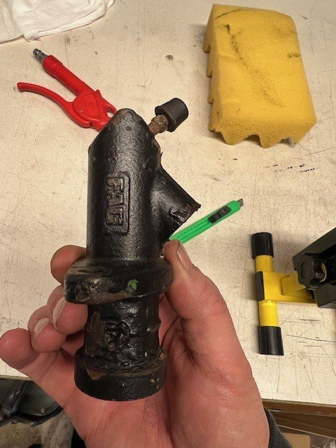

Kollat den gammal, den är också 22mm.
Så det ända jag kan komma på är att det är fel lamell isatt

Jaja, det är en bra tanke. Då borde det gå att nöta ner kanten och få det bättre över tid. Jag har beställt en ny slavcylinder med 20,64mm hål istället för 22mm. Ska prova den lite försiktigt och se om det ger någon skillnad.

Kan meddela att det blev inte bättre med en slav med mindre diameter.
Så det är bara att riva ner och kolla vad som sitter där!
