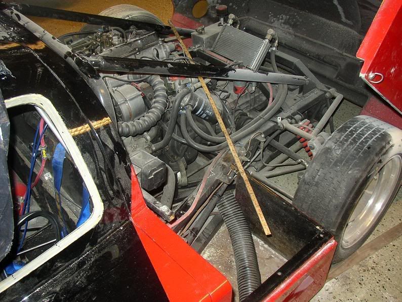

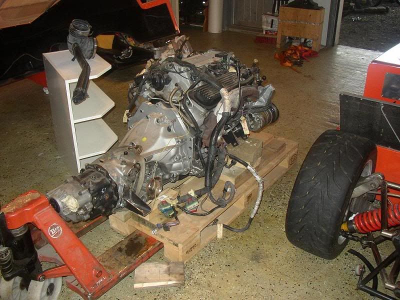

Tillsist hamnade det en Audi apx motor i bilen och den funkade ganska ok ,men den åkte ut nu i höst och ett nytt motor paket har har landat i garaget.Det vart en cheva lt1 men ett KEP adapter kit och en Audi 016 låda.Har inte bestämt riktig hur jag ska göra med motor styrning men det lutar åt att skicka in orginal boxen och ta bort start spärr mm.
