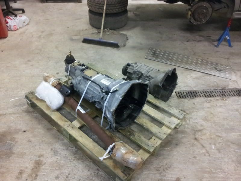

Nu har det ramlat in en växellåda i garaget också :D
Rätt stor skillnad mot en Getrag 260!
Så nu är det bara å börja anpassa den för s38:an :P
