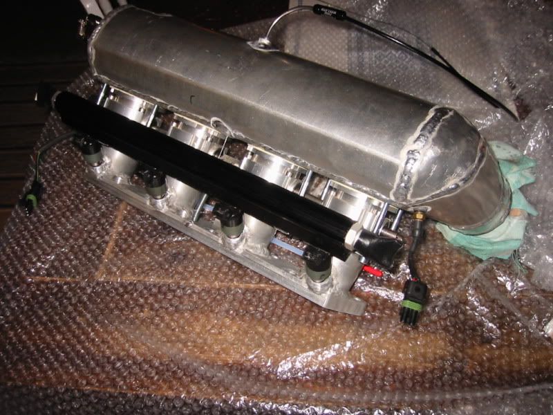

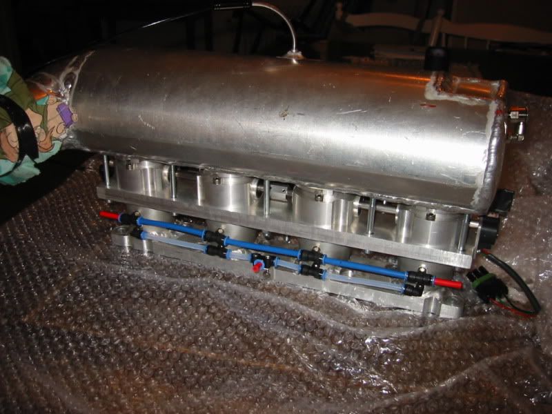

har knåpat ihop och paketmonterat insugssidan!
längden från insugspackningen till trattkant ca 170mm
och konar från 54 till 40mm.
spjällen är 52mm.
två separata 4-1 vacumuttag på undersidan ett för dump mm
och ett ostört till sprutet.
gaswiren (med biltema power modulator :) ) går rakt igenom pleniumet i en stängpressad axel med 5mm hål
(tack Erik!)
/F
HelmutSchnell
Inlägg: 232
Blev medlem: lör okt 20, 2007 3:02 pm
Inlägg av HelmutSchnell »
Lars-spjäll?
Ser bra ut!
fredde_vit_pv
Inlägg: 2273
Ort: yttertavle/umeå
Inlägg av fredde_vit_pv »
ja,det är en variant av spjällhus egentligen anpassad för IDA insug
som lars fixat :wink:
/F
Nicke Nyman
Inlägg: 1958
Inlägg av Nicke Nyman »
Riktigt snygga spjäll!! :thumbright:
// N.

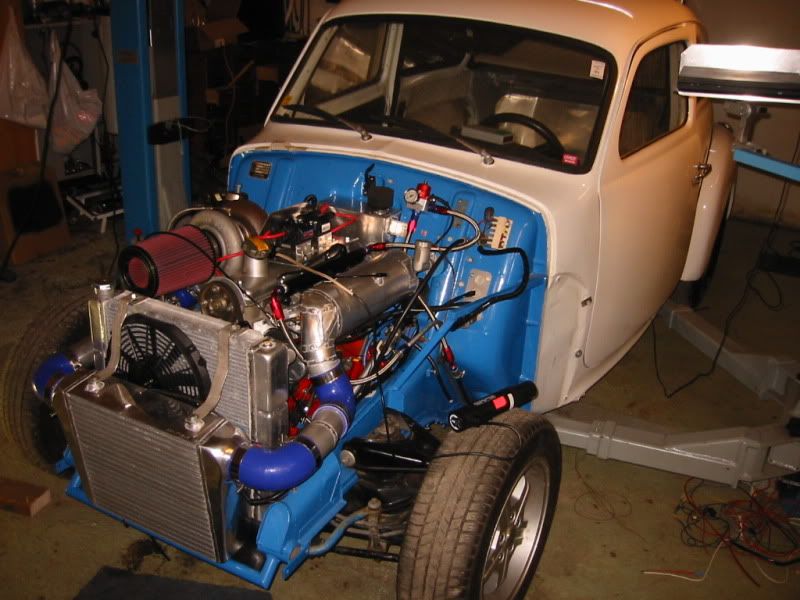

Brum brum! 8) ,uppstartad utan större missöden förutom att
den inte går att stänga av med nyckeln,fått flytta alla tändutgångar
som dom inte verkar ska vara enligt shema och skjuten gavel på en bränslepump mm.
fick dock bra hjälp av Håkan vid upptart och mattias offrade sin bränslepump! Tack!
/F
