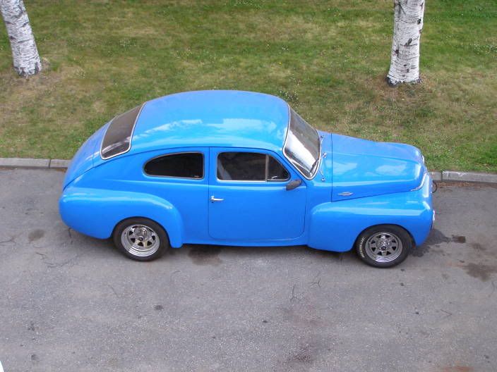

Ja äntligen har man fått ut bilen i sommar
Det har inte blivit nå mycke kört dom senaste 2 sommrarna

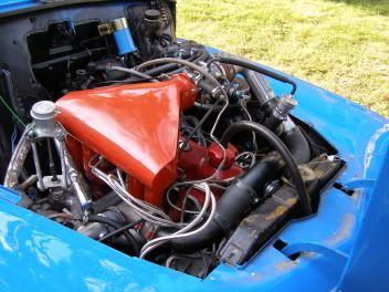

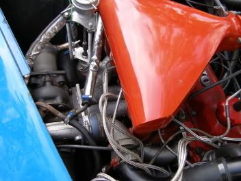

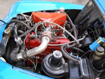

Insprutet som sitter på nu kommer från en ....Audi 200
rätt kass grenrör (ska nog göra ett nytt i vinter)
var ute och provade den, men sprutet verkar vara lite konstig
funkar inte alls bra (antagligen Justering)

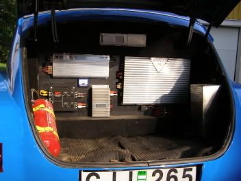

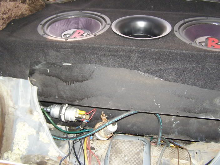

Soppapump + kenwood 12 or bakom ryggstöd
bagaget innehållande diverse ljudprylar samt brandslåckare
och en 4 liters Catchtank

jävligt fin!
Så ska det se ut!
Vad är det för sprut du kör?

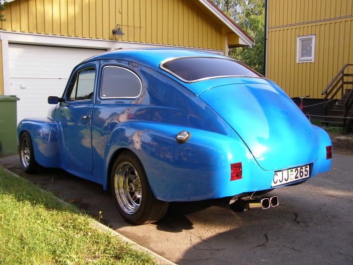

fin kutrygg :D
k-jet från en audi 200
funkar det bra..? bilen i övrigt såg smarrig ut :D

nja
det funkar inte alls bra
funderar på att byta till förgasare istället
har ett par dellorto 40:or liggandes

såg att du hadde dump ut i de fria (inte bra då luft mängd mätare avvänds) gör en provtryckning också.
men vart har du den femte spridaren (i tryckröret eller?)
över 160-190 hk så blir det nog ett måste med förgasare!

den femte spridaren sitter i spjällhuset
mellan motorn och spjället

nuvarande problem är att den går nästan bara på kallstarts ventilen
verkar få för lite soppa

prova rycka lös spridarna o lyft luftvågen då ser du om du har bränsle till huvudet.. eller så lyfter du vågen medans nån kompis kör på starten, minsta lilla gruskorn i konan gör att det går för tungt att lyfta vågen.
Inlägg: 21725
Ranga skrev:nuvarande problem är att den går nästan bara på kallstarts ventilen
det blir så om det tjuvläker någonstans,all luft måste passera luftmängdmätaren!

Herr O2 skrev:prova rycka lös spridarna o lyft luftvågen då ser du om du har bränsle till huvudet.. eller så lyfter du vågen medans nån kompis kör på starten, minsta lilla gruskorn i konan gör att det går för tungt att lyfta vågen.
har provat detta , det kommer bränsle nän man lyftren luft vågen ( går ganska tungt att lyfta ) :?

ska prov tycka systemet få se om det läker , måste hitta nån bra adapter till turbon att sätta tryckluft på .

har du flyttat över allt ifrån audi 200 styrtrycksventil tillsatsluftslid osv??
du kan också ha för lågt styrtryck då går vågen tungt..
