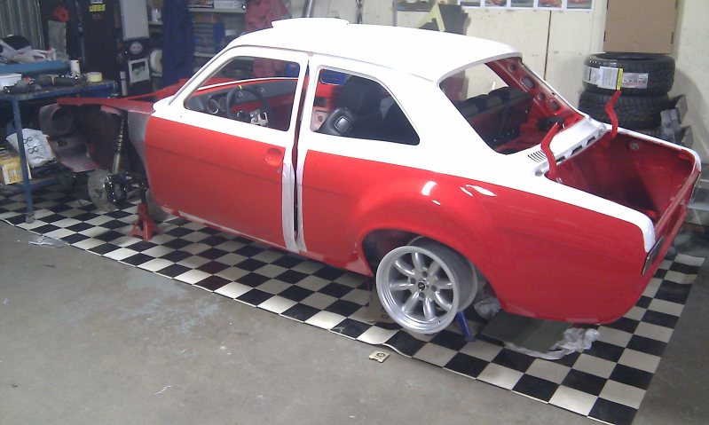

Ser bra ut.. riktigt snygg färg.
Ska bli kul att se inredningen på plats sen.
Hoppas delarna inte tar lika lång tid på lacken!

Snyggt med klassiska mk1 färger :thumbright:

faan va frän :thumbright:

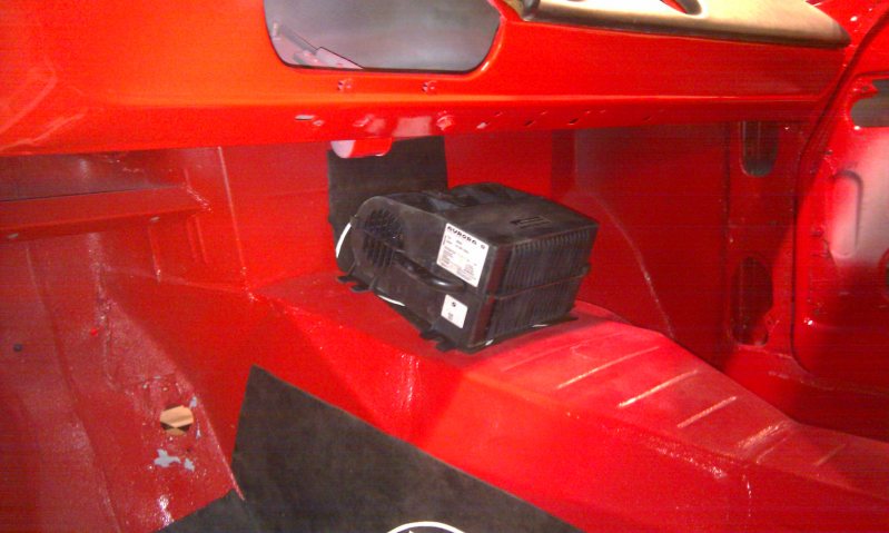

Lite uppdateringar.

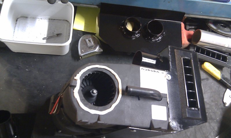

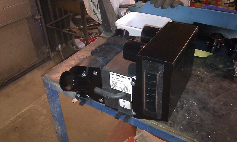

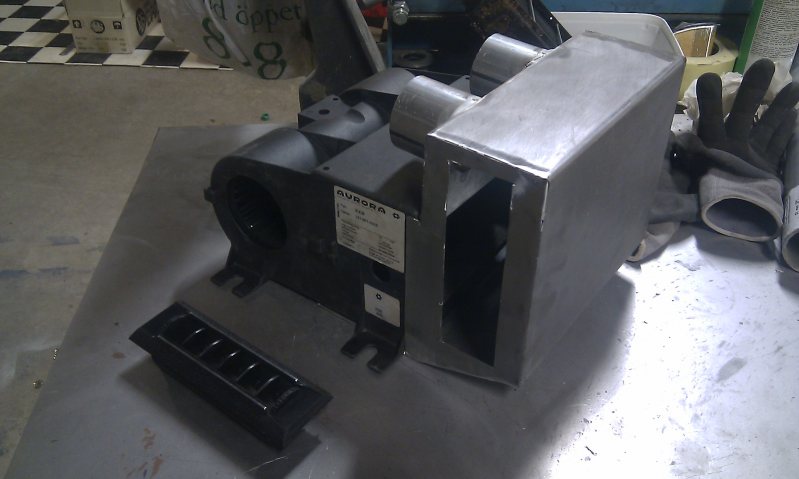

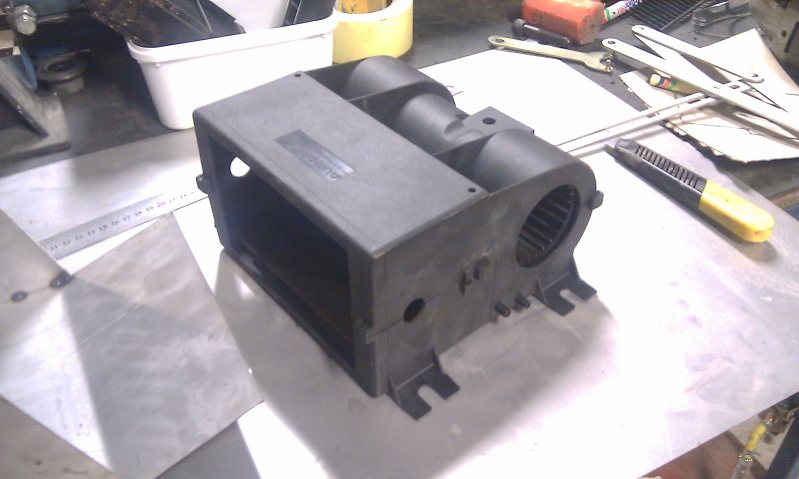

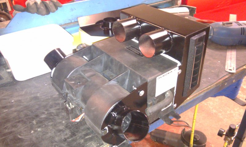

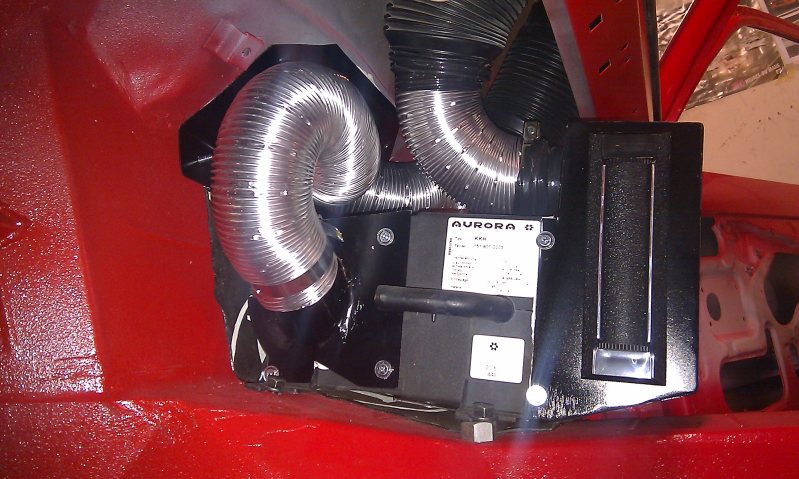

Värmepaketet är egentligen en skåpvärmare från en VW-buss. Men nu råkade jag ha den liggande så det är väl bara att använda även om det är allt utom idealiskt. Det saknar spjäll, kran, slanganslutningar, rätt passform... ALLT.. Men varför inte..?

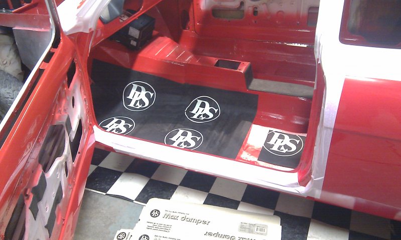

Även om bilen ska vara en kul svängabil så har man ju blivit "lite" äldre och känslig för höga ljud och obekväma miljöer. Så jag passade även på att montera lite ljuddämpning.

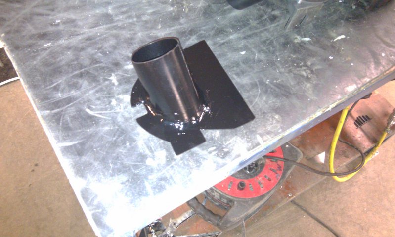

Den övre svarta plåtbiten med de två slanganslutningarna är nu monterad under instrumentbrädan för att föra friskluft utifrån tilll värmepaketet.
Sådärja!! Nu kan jag få friskluft utifrån via vattenfällan under framrutan och även reglerbar luft mot fötterna samt till defroster spjällen på instrumentbrädan.

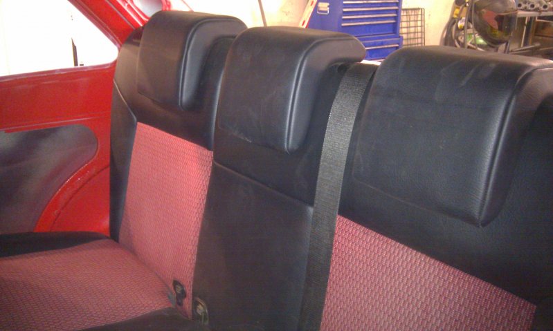

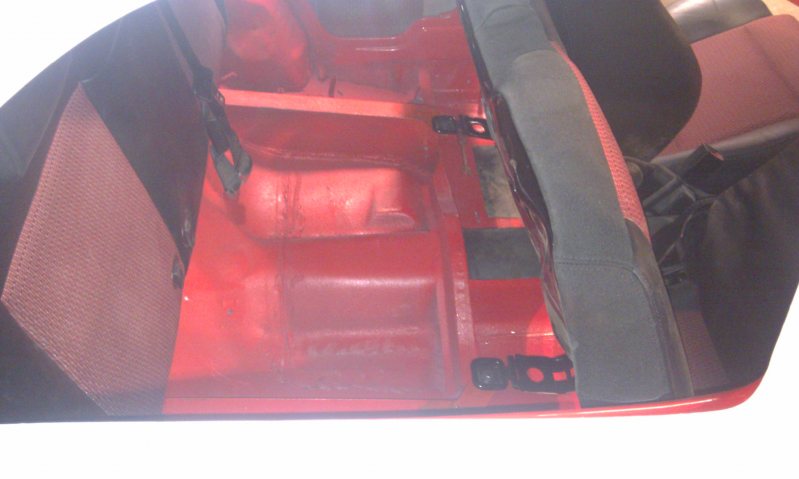

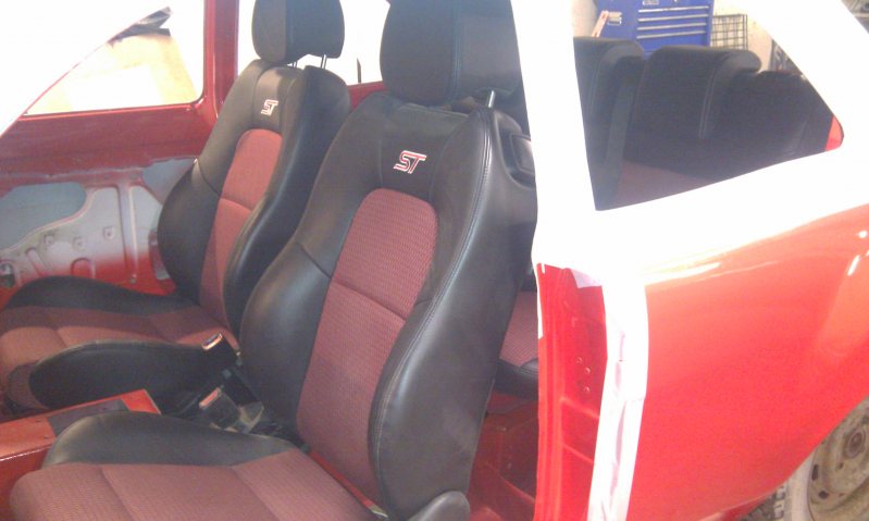

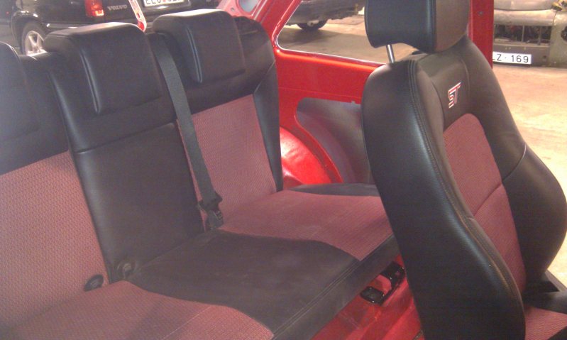

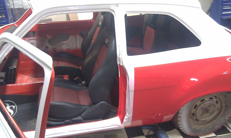

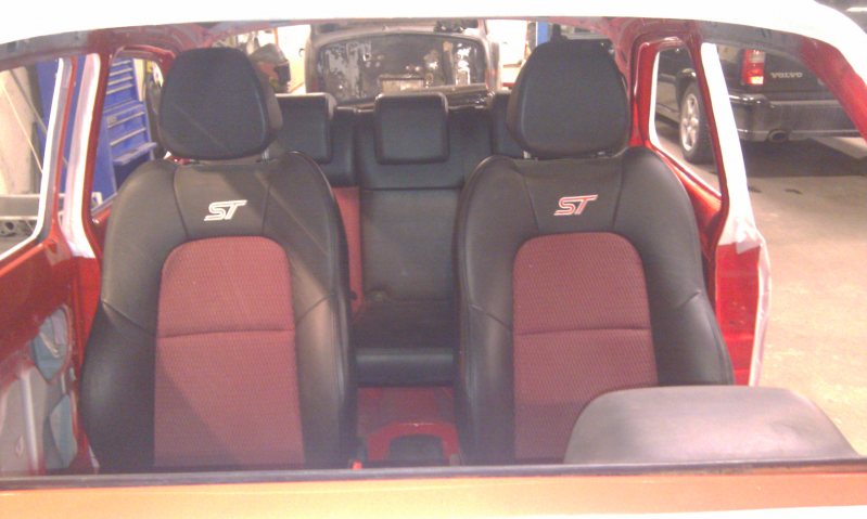

Börjat lite med inredningen för omväxlings skull. Eftersom jag har 4-link blir hela baksätesgrejen lite komplicerad. Allt är lixom tvunget att hamna ovanpå 4-linklådorna. Takhöjden blir lite knapp. Som tur är så behöver ju inte jag sitta där.
En lite finess är ju alltid bra. Sittdunan i baksätet går att fälla upp så man får ett förvaringsfack inder sätet.

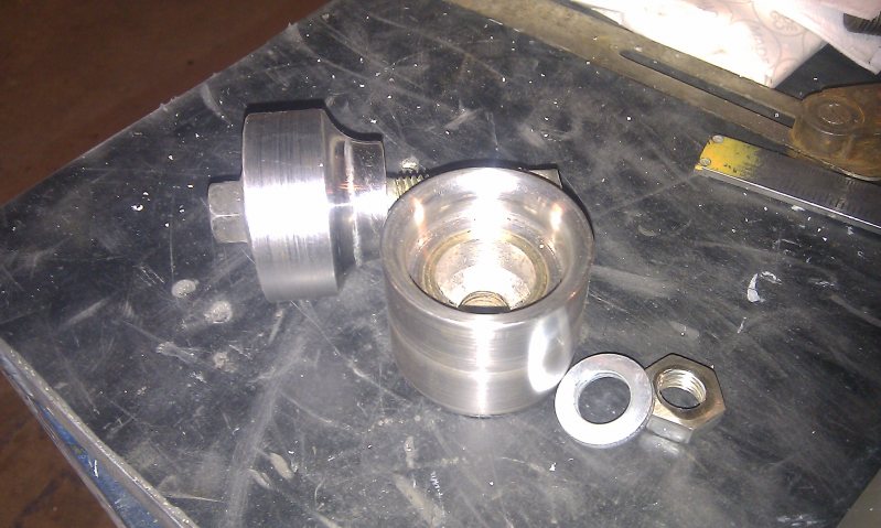

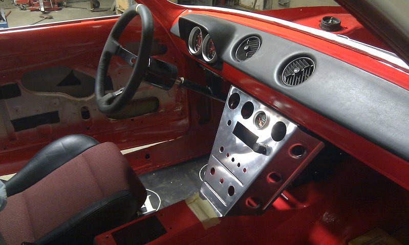

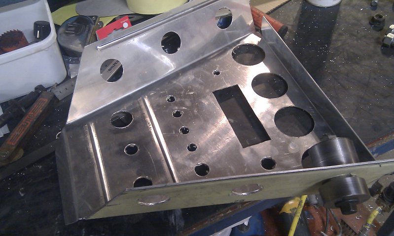

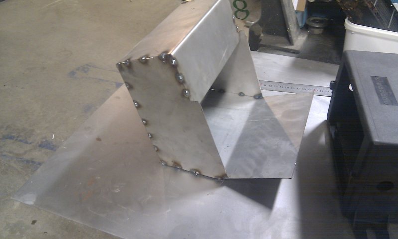

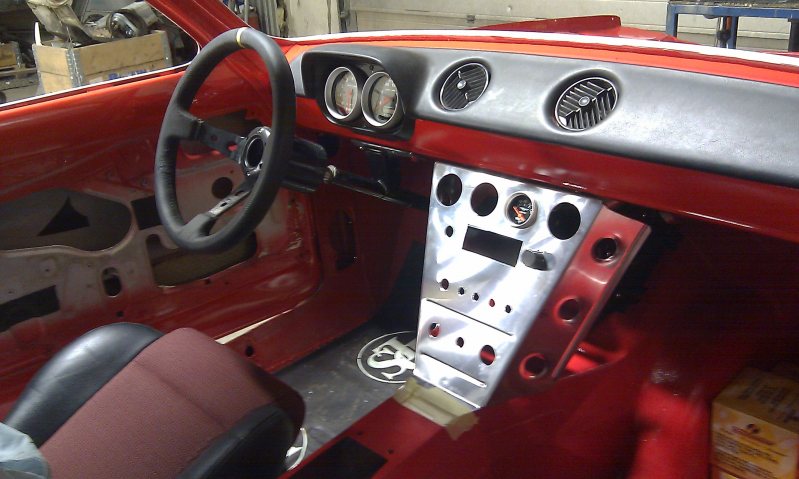

Svarvade till ett litet vektyg som kan pressa "konor" runt 32mm hålen.

Är konade hålen för luft? Ska du lacka plåten svart sedan, ser ut att skulle passa bra.. Snyggt som fan!

Hehe, hålen är bara en stajling grej som jag tyckte skulle se lite rejsig ut. :mrgreen: Jag gjorde luftspjällen som mynnar ut på varje sida om värmepaketet så de ska blåsa ner på fötterna. På bilderna det ser nästan ut som hålen i mittpanelen täcker "fot"spjällen, men man kommer åt dom snett bakom. :thumbright:
Jo jag har faktiskt funderat på svart lackad panel. Skulle bli riktigt bra tror jag. Men min högsta önskan är att flocka allt löst i bilen för det ser ju så grymt sportigt ut "inte stolarna och baksätet...".

mrabarth skrev: Svarvade till ett litet vektyg som kan pressa "konor" runt 32mm hålen.
Smart verktyg för koning, kommer nog att "sno" idéen... om du inte misstycker 8)
Hmm, Med tanke på mitt patent... :wink: :mrgreen:
Hehe, sno på bara. Gjorde den från början så jag kunde göra halkskydd på ett alu fotstöd till en rallybil, då vände jag konorna utåt.
Du kan säkert göra en bättre och smartare variant. :thumbright: lägg upp bilder när den är klar!!

Värmefläkten, är den avsedd för kylvatten eller?
SkogenRacing Gävle
mrabarth
Weird creator
Inlägg: 669
Re: Ford Escort MK1- 16v kompressor
Inlägg av mrabarth »
Japp. Värmepaketet är för vatten! :)

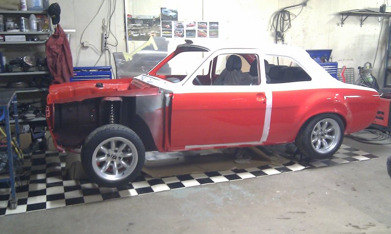

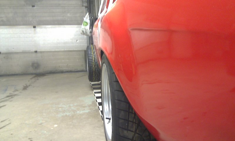

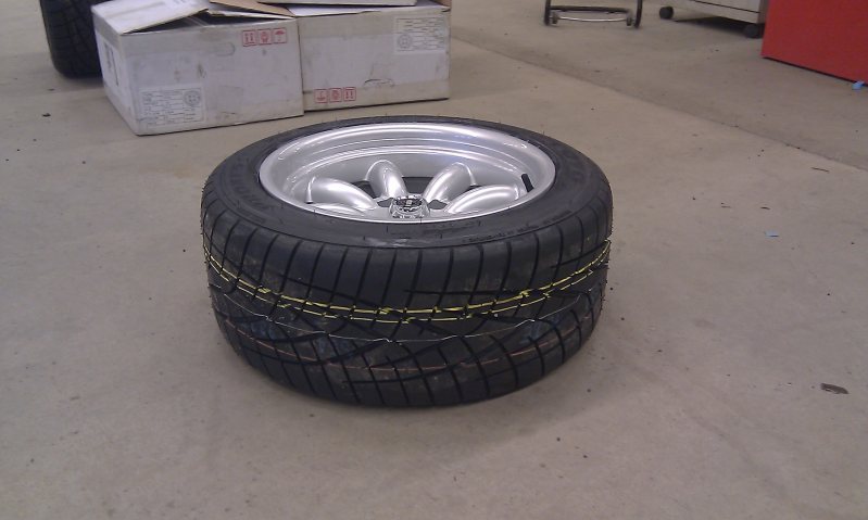

Va en sväng till däckverkstan idag och fick hjulen klara. :thumbright:
